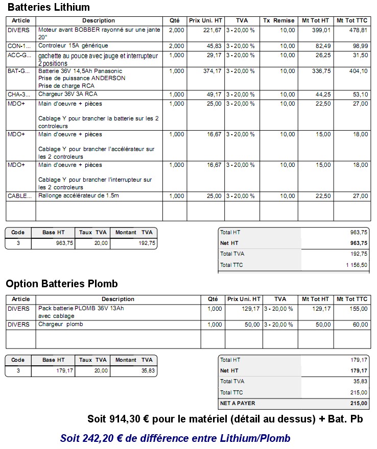

Afin de commencer à parler chiffres, et comparer les solutions et leurs coûts, voici 2 devis (en fait 3 avec une option batterie Pb) pour l'achat des matériels nécessaires pour la motorisation de la remorque vélo :
Devis 1
Devis 2
(Reste à évaluer le budget pour la solution de Dirkpitt. J'essayerai de le faire ce soir)
Devis 1
Devis 2

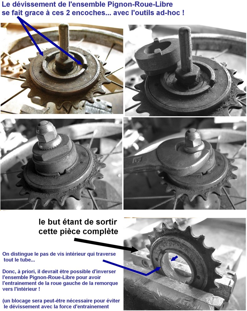

Ahmed a écrit :Voici un bon tuto sur le démontage d'un pignon de roue libre, j'espère que ça pourra t'aider; peut-être est-il possible d'inverser la pièce qui est encochée, ainsi que celle qui porte les linguets?
Bonsoir à tous,
Bon... malgré le très bon tuto indiqué par Ahmed, le démontage de la roue libre pour tenter de l'inverser, s'avère une aventure plus compliquée et périlleuse que prévue quand on pas les outils ad hoc !
Ceci dit, à priori l'ensemble pignon-roue-libre semble pouvoir s'inverser car le pas de vis intérieur traverse recouvre toute la partie intérieure.
(source photos : http://www.forum-auto.com/scooters-125c ... et1936.htm)
Je reprendrai le démontage demain...

Re: Conception d’une Remorque Vélo avec assistance électrique (crowfunding « virtuel »)
Bonsoir,
En ce moment j'avance très lentement sur ce projet en raison de nouvelles contraintes professionnelles, mais j'ai pu faire le démontage de la Roue-Libre sans outil particulier : j'ai débloqué le pas de vis avec un simple pointeau après l'avoir bien dégrippé :
...et je confirme qu'il est possible de le revisser dans l'autre sens sans aucun problème :
(Rem.: il n'est pas nécessaire de démonter l'axe de la roue pour démonter la roue-libre, contrairement à ce que j'ai fait !).
On peut donc équiper la remorque avec 2 roues arrières ayant chacune l'ensemble pignon + roue-libre orienté vers l'intérieur de la remorque, et dans le bon sens de la crémaillère, afin de faciliter l'entrainement par chaîne avec 2 moteurs électriques.
En revanche, le vissage inversé de la roue-libre pour la roue de droite de la remorque (pignon à gauche) devra être bloqué pour éviter le dévissage quand la chaine va exercer un couple sur le pignon.
Les pros de la mécanique confirmeront mes solutions de blocage anti-dévissage :
- soit carrément 2 petits points de soudure
- soit visser fortement un cylindre fileté ext. provenant de la découpe d'une roue arrière, dans la roue-libre pour faire contre-écrou :
Tout cela n'est qu'une étape de la solution (de Dirkpitt) car il y a semble-t-il d'autres contraintes mécaniques à régler.
