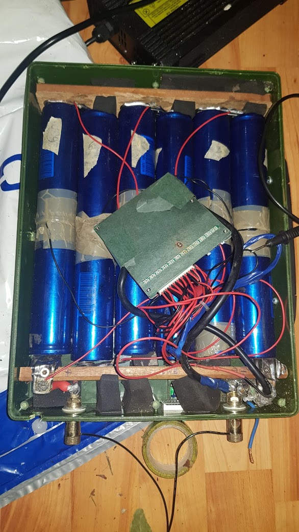

Pas grand chose d'exploitable en informations directes: ce sont des éléments LifePo4 10Ah en 32650. Je vais voir si je peux trouver quelque chose avec le code barre.
Voici la 1/2 batterie LifePo4 (que je convertie actuellement en 12S car je n'ai plus besoin de la 24S: avant il y avait 2 valises identique en série):
Comme ca vous voyez à quoi ressemble le câblage d'un BMS.
On remarquera que le BMS a fumé sur le circuit 14...pas grave je ne l'utilise plus :mrgreen:
