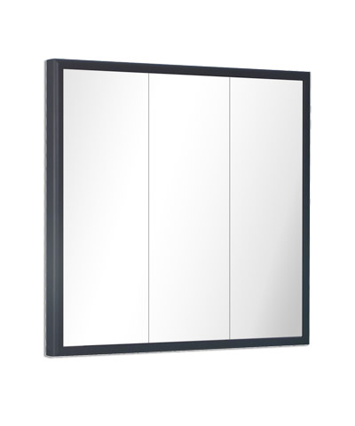

En fait pour tout vous dire on acheté un "miroir chauffant" pour essais puisque, sur le papier, ils promettent des économies d'électricité jusqu'à 60% (par rapport aux convecteurs premier prix) !
Donc finalement aussi bien qu'une pompe à chaleur (sans les investissements, bien que les mirroirs soient tout de même bcp plus chers que les convecteurs classique, ni l'usure des PAC)...Bref, en théorie, le chauffage électrique idéal.
Seulement voila ceci c'est la théorie et j'aurais bien voulu tester rigoureusement et de manière assez simple (je veux dire: pas avoir à investir dans une chambre climatique
) les performances réelles de ce "miroir" comparativement aux autres chauffages...
Voici le modele en question de 400W :
https://verelec-technologie.com/

Je suis curieux de lire tes futurs résultats,
mais il est vrai que ca consomme moins qu'un chauffage electrique traditionnel par contre la position vertical pour ce genre de chauffage n'est pas la position optimal, vu qu'il produit son rayonnement infrarouge quand il est chaud, le fait de le mettre vertical accélère son refroidissement, c'est pour cela que quand j'ai acheté les miens ils m'ont conseillé l'installation au plafond, de plus ils sont géré electroniquement par une centrale qui détecte la température de l'élément et ne l'alimente que quand sa température est trop basse et le coupe une fois arrivé a la bonne température, en moyenne 1 minutes de réchauffement donc de conso pour 3 minutes de chauffage (attention quand la température de la pièce est atteinte)
inconvénient la sensation de chaleur est plutot lente, pas d'air chaud projeté sur le corps donc ca prend un certain temps pour que ca pénétre le corps et en ressentir les effets, pour ma part dans la salle de bain j'en ai pas mis vu le temps qu'on y passe, un traditionnel me suffit.

willaupuis a écrit :Je suis curieux de lire tes futurs résultats,
Ben moi aussi..mais la je sèche grâve sur le protocole...?!?
Pour ce qui est de la position il disent de l'installer verticalement (comme un mirroir en fait lol) mais en laissant un jour de 2-3 cm avec le mur (attaches fournies) et à minimum 60 cm du sol (pour pas chauffer le sol avec la zone d'émission qui part à 45°)
Les premiers essais, à froid (facon de parler hihihi) m'ont fait constaté les choses suivantes:
- le cadre est plus épais qu'on pourrait l'imagine: 4 cm
- le cadre chauffe tout de meme beaucoup mais on peut largement laisser la main dessus après 2h.
- le fonctionnement est ON/OFF pas de gradation possible
- le miroir reste "chaud" près de 20 min après l'arret
- la sensation de "radiation" (c'est comment qu'on dit??) n'est pas flagrante (moins que j'attendais), il faut mettre la main à moins de 15 cm pour sentir la sensation de "chaud" mais bon on est en plein été aussi...enfin "été"
J'ai rien fait de plus pour le moment, meme pas branché un PM230 dessus...
Et puis le prix est loin d'être compétitif, enfin comparativement à du chaufffage électrique classique, ca peut être assez vite rentable...d'où mon investissement et intéret pour cet essai...
ps: ton systeme c'est un chauffage radiant de ce type là?
