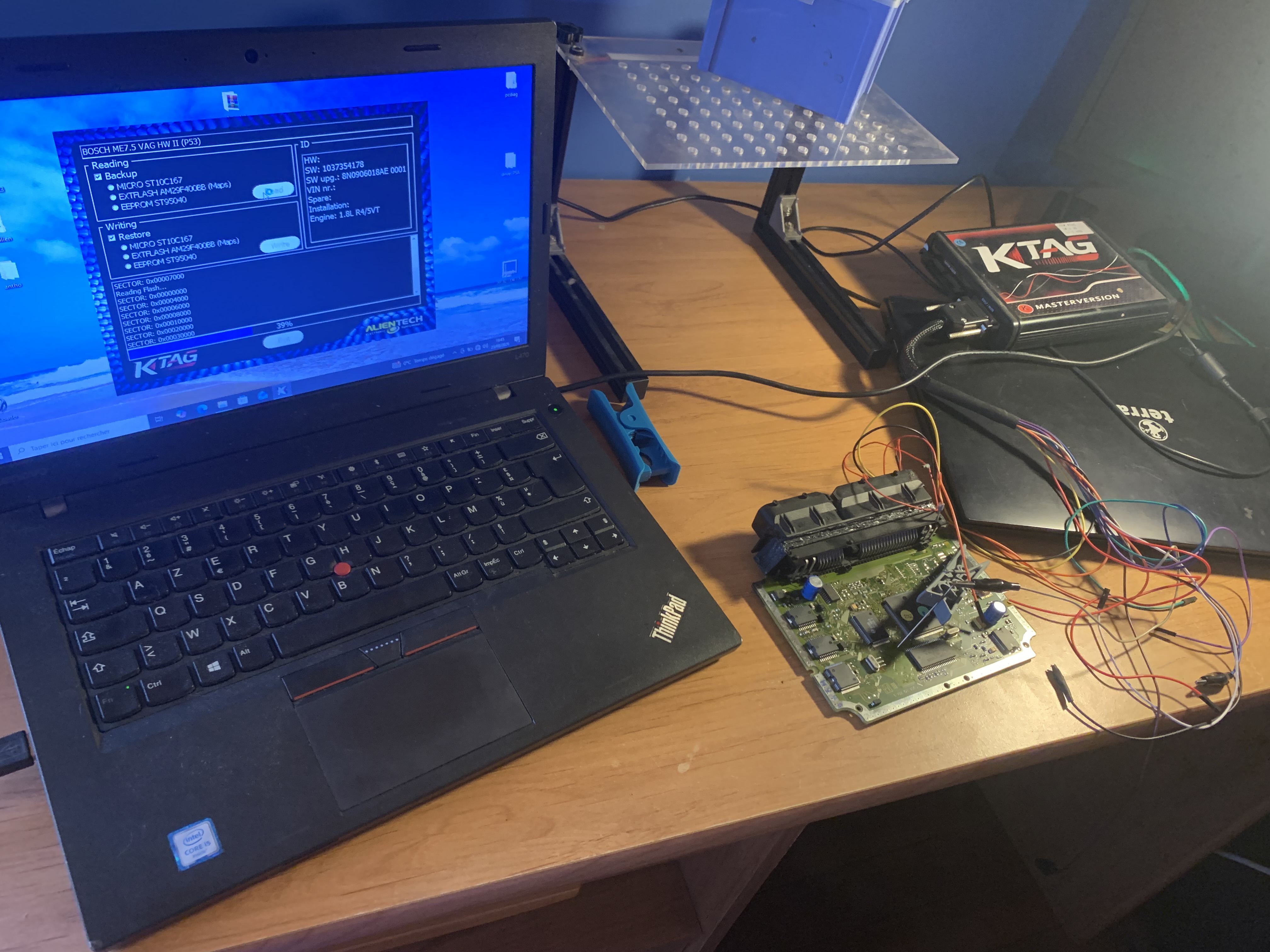

Ça y est on est en pleine séance d’exorcisme
on commence par faire une sauvegarde complète du calculateur… toujours pouvoir revenir en arrière
