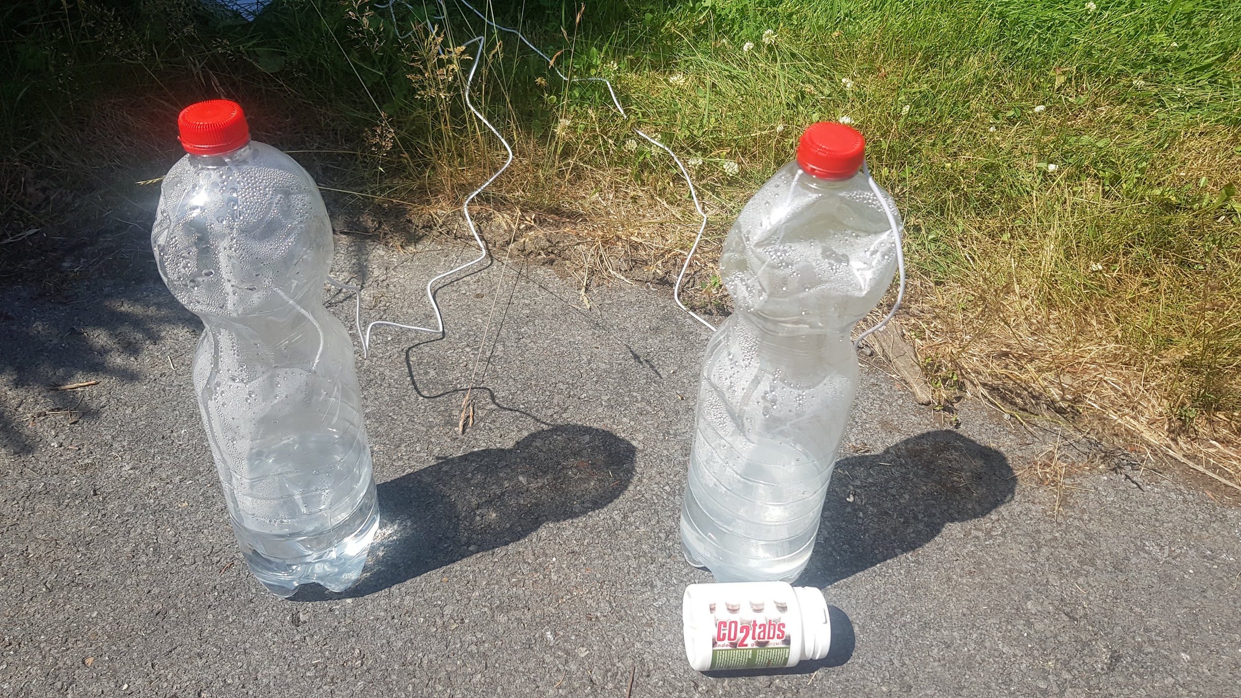

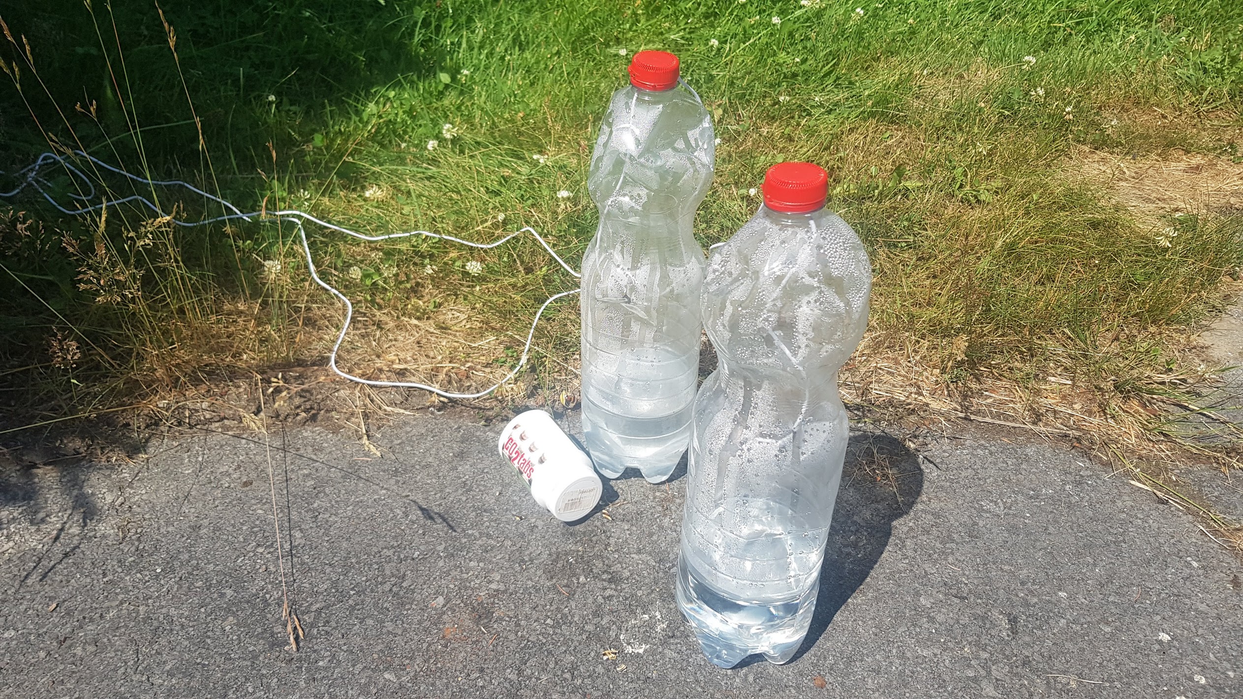

J'avais cette idée en tête depuis quelques années, je profite de cette canicule de début juillet 2025 pour la mettre en pratique : démontrer, très simplement et pour quelques €, que le CO2 est bien un gaz à effet de serre...(parce qu'il y en a qui doutent encore visiblement..)
Cette expérience vous pouvez tous la refaire...avec 2 bouteilles, 2 thermomètres et une source de CO2, j'ai utilisé des pastilles à CO2 mais vous pouvez le faire avec de l'eau pétillante aussi qui vient d'être ouverte...de préférence des "grosses bulles" ! :mrgreen:
Protocole :
- 0.4L dans chaque bouteille (pour "stabiliser" la température)
- 2 pastilles de CO2 dans la bouteille de test
- mesure de l'air à environ 50% de la hauteur
- analyse min-max
- exposition plein sud hier
Avec de la verrerie de labo cela aurait fait plus pro, mais j'en ai pas ! :mrgreen:
Résultats :
Environ 2°C de plus dans la bouteille "CO2"...(thermomètre à droite)...
Par contre, j'ignore ABSOLUMENT la concentration en CO2 qui a été simulée (mais on devrait pouvoir le calculer en connaissant le produit des pastilles et leur masse).
Elle est forcément (très) supérieure à la quantité dans l'atmosphère mais c'est pas le but de ce TP...
Alors ces thermomètres sont peut être pas très précis dans l'absolu mais une déviation de 2°C est significative de "quelque chose"...
Ils ont été "étalonnés" (0.2°C de variation max. sur même mesure)
Avis aux amateurs pour répliquer le truc (une bouteille d'eau gazeuse et 2 thermomètre suffisent : vous pouvez utiliser des thermomètre médicaux en verre à mettre directement dans les bouteilles...j'en avais pas sous la main)...

Alors j'ai remarqué aussi qu'il y avait plus de condensation sur la bouteille "non dopée"...

Je craindrais que si les bouteilles soient posées sur de la pierre, du carrelage ou de la maçonnerie, la chaleur accumulée par ces matériaux n’influence trop les mesures?
J’avais trouvé une vidéo où il était fait ce genre d’expérience, mais ils éclairaient les bouteilles placées debout, et avec une lampe produisant de la chaleur et ensuite ils faisaient des mesures après 1 d’exposition.
Par ailleurs les photos infrarouges m’interrogent, car ce type de caméras sont précises mais dispendieuses, on peut le faire avec une caméra réflex d’où l’on a retiré le filtre IR, t’as fait comment pour pas que les IR ne soient filtrés ?

Obamot a écrit :Je craindrais que si les bouteilles soient posées sur de la pierre, du carrelage ou de la maçonnerie, la chaleur accumulée par ces matériaux n’influence trop les mesures?
OSEF puisque ce sont des mesures comparatives…
Obamot a écrit :J’avais trouvé une vidéo où il était fait ce genre d’expérience, mais ils éclairaient les bouteilles placées debout, et avec une lampe produisant de la chaleur et ensuite ils faisaient des mesures après 1 d’exposition.
Ben montre la…
Obamot a écrit :Par ailleurs les photos infrarouges m’interrogent, car ce type de caméras sont précises mais dispendieuses, on peut le faire avec une caméra réflex d’où l’on a retiré le filtre IR, t’as fait comment pour pas que les IR ne soient filtrés ?
