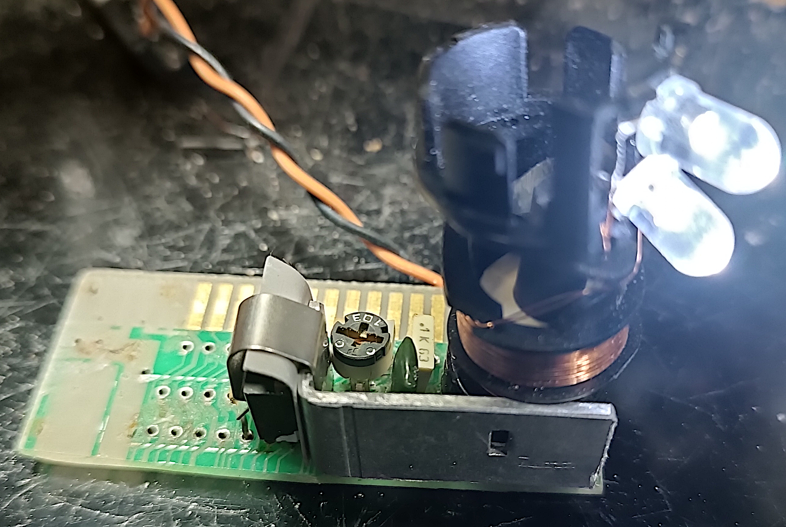

— Ne voulant pas rester sur un échec et poursuivant mes expérimentations, j'ai reconstruit le chargeur Oral-B équipé d'un MOS-FET, le FQP630, équivalent du IRL630, IRF630… Mais au lieu du pont de résistances dans la gate/base, j'ai monté un petit ajustable 10 kiloohms. Je le branche sur une alimentation 12V 1A, le “coiffe” de la “bobine à LEDS”, règle l'ajustable pour un max de luminosité :
— Et ça “court” ! Le transistor chauffant un peu, j'y ai “collé” une ailette de refroidissement !
— Pour ceux qui veulent expérimenter, en voici le schéma :
— 'Reste plus qu'à le mettre en boîte ! Note : la diode entre l'émetteur/source et la base/gate n'est pas utile : ça marche pareil sans !
— Cordialement !
