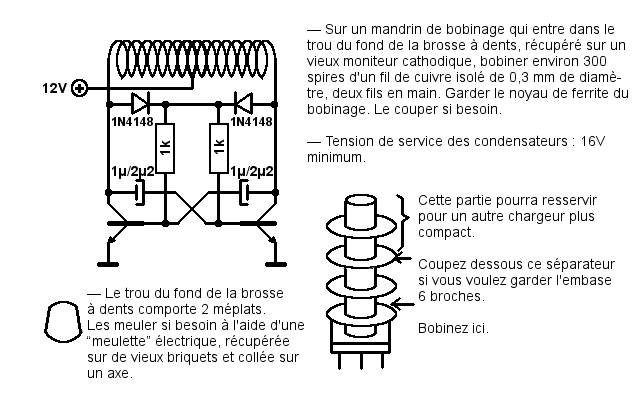

:idea: , je me mets en tête d'en fabriquer un… sur ce schéma :
Schéma chargeur brosse à dents Oral-B
(La valeur des condensateurs est à déterminer : si les transistors chauffent, la diminuer !)

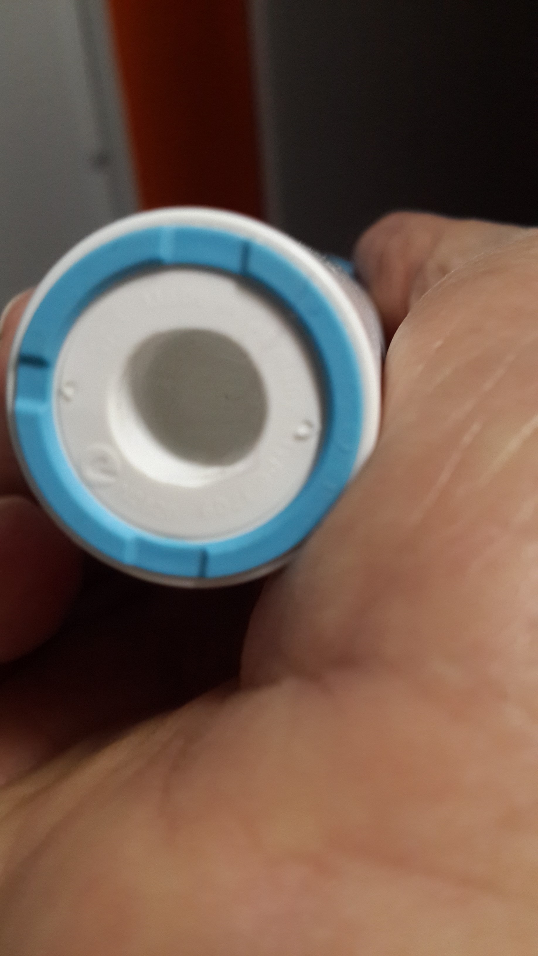

La brosse à dents, le chargeur et l'alimentation 12V 1,6A.
Le trou derrière la brosse à dents, rectifié à la “meulette”.

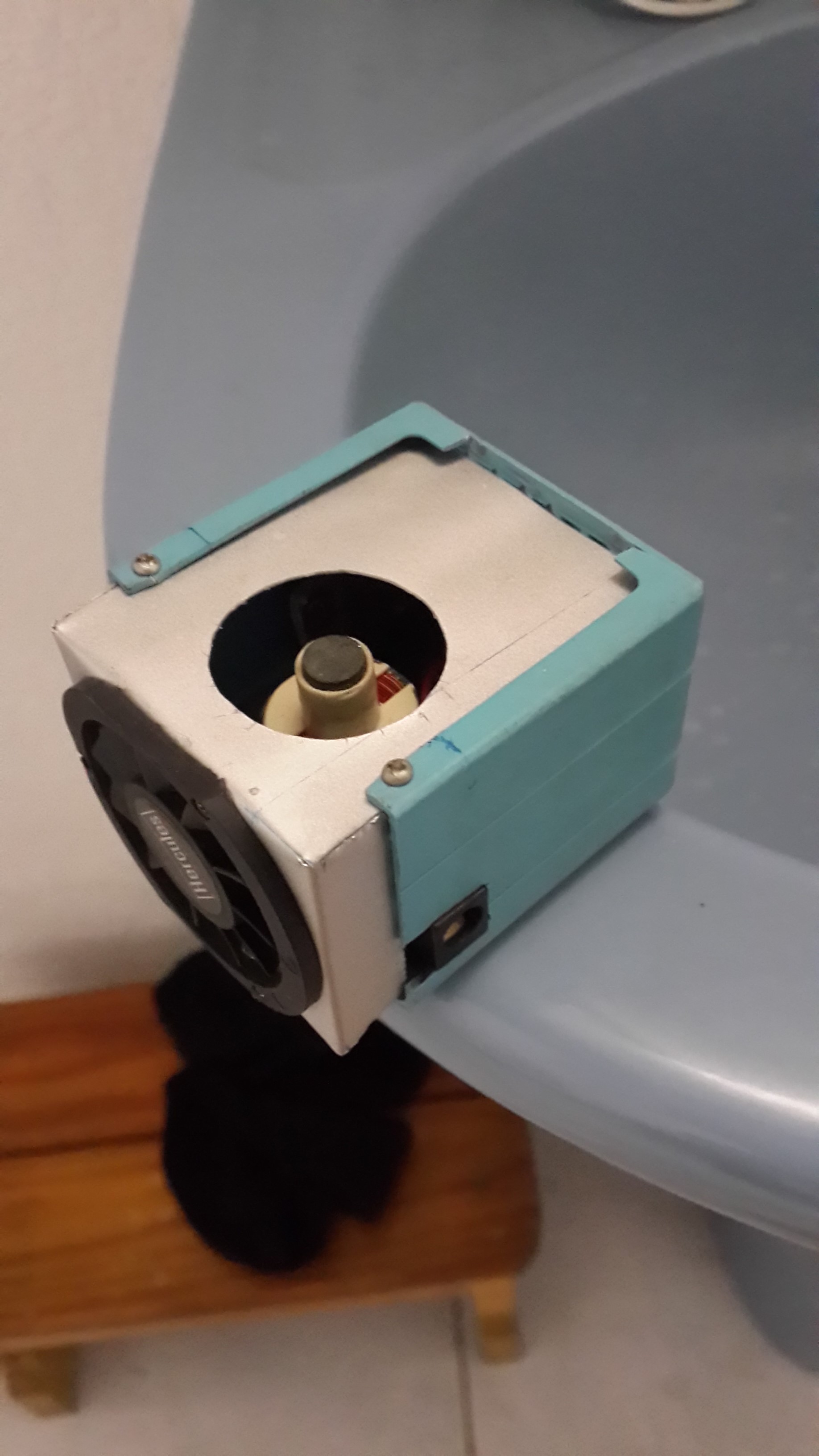

Le chargeur, un peu “gros doigts”, mais il “court” !

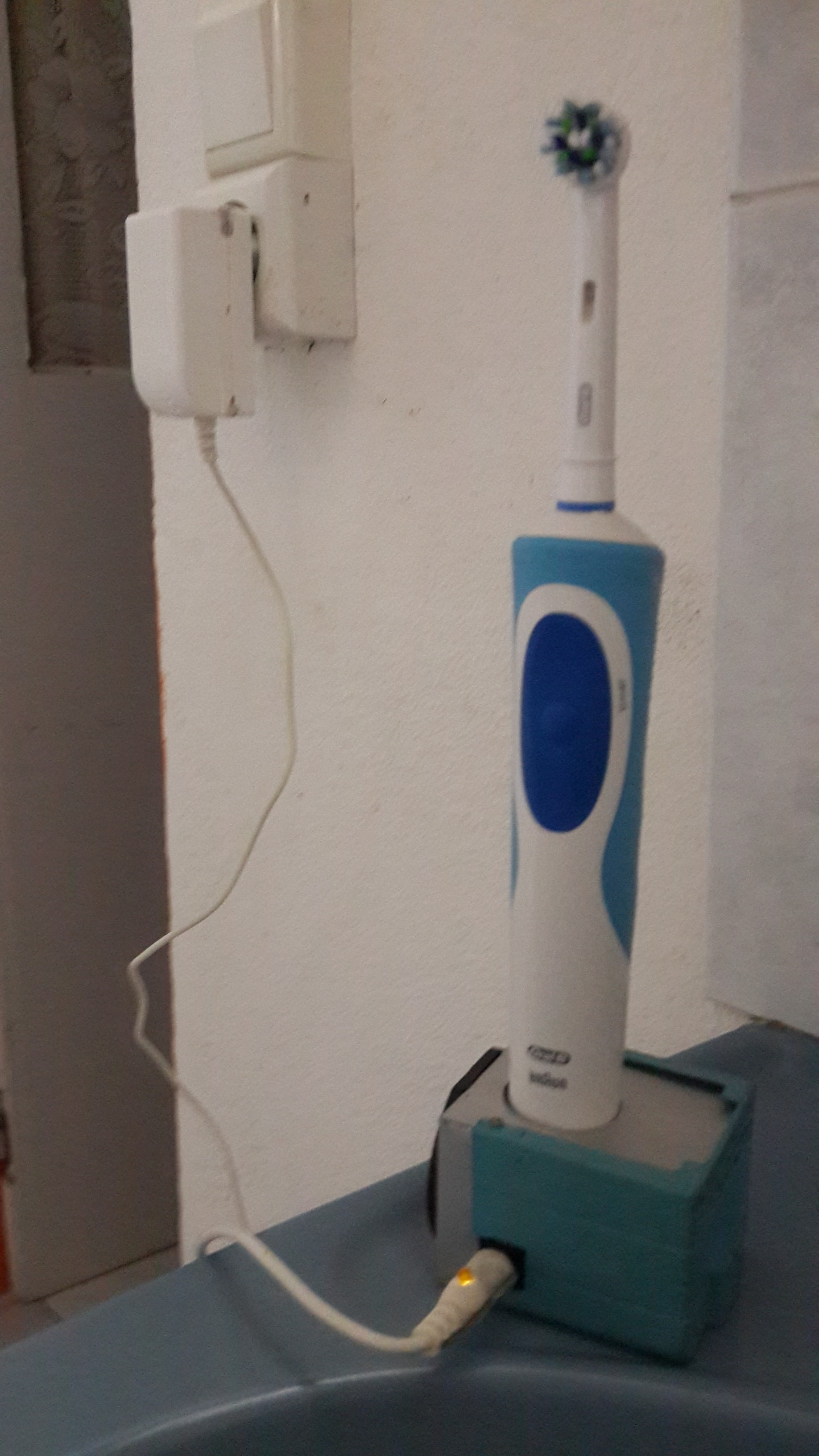

La brosse à dents en charge sur le chargeur “pays” !
— Un test pour savoir si le chargeur fonctionne : essayez de mettre en marche la brosse à dents en appuyant sur le bouton Marche/Arrêt. Normalement, la charge bloque la mise en route de la brosse qui ne fonctionne pas !
*** Ah ! J'oubliais : pour les transistors, n'importe quel modèle NPN 1 à 2 Ampères convient. Des BD, des 2SD2012, 2SC… peu importe ! Vous pouvez en récupérer “un tas” dans des vieux matériels électroniques au rebut. N'hésitez ̂pas à “visiter” les bacs de recyclage de vos grandes surfaces et magasins de bricolage préférés ! ***

Ainsi je ne comprends pas bien la fonction des condensateurs présents dans votre chargeur. J'ai fait quelques recherche et j'ai trouvé que le chargeur fonctionne ainsi (corrigez moi si je me trompe c'est fort possible) : branché à la prise secteur il y a ensuite un oscillateur permettant d'augmenter la fréquence (pour avoir un meilleur rendement de puissance transmise), puis un champ magnétique est généré et permet d'induire une tension dans la bobine dans la brosse à dent électrique. Cette tension passe ensuite par un convertisseur de tension (pont redresseur et un filtre pour baisser l'amplitude je pense) pour avoir une tension continue d'environ 2V qui va dans la batterie.
Comment branchez vous directement le chargeur sur la prise de tension ?
Merci d'avance ! vous m'aiderez beaucoup je suis sûre :)

valentine23 a écrit :Comment branchez vous directement le chargeur sur la prise de tension ?
Le bloc blanc est une alimentation 12 V.
Je vois que dans son proto de 2016 il y a un ventilo de refroidissement. Ce dispositif est un non sens énergétique.
Donc son chargeur ne fonctionnerait pas ?
En effet j'ai retrouvé une brosse à dent électrique chez moi mais son chargeur est introuvable et dans le cadre de mes études je me suis dit que ça pourrait être sympa !
Vous n'avez donc pas d'idée concernant l'utilité des transistors qu'il utilise ?
