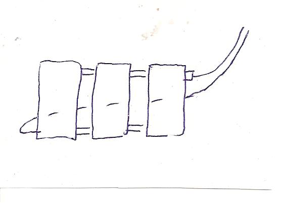

Pourrais-tu me rappeler comment sont constitués tes capteurs thermiques ?

Message non lupar Lapino » 09/08/13, 10:32
https://www.econologie.info/share/partag ... AsFrPV.jpg
J'espère que le croquis s'affichera.
D'un capteur à l'autre il y a du cuivre....
