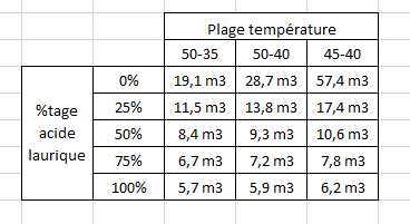

J'ai créé un petit excel que je vous joins.
J'obtient, pour une maison nécessitant 1 200 000kJ de chauffage, un besoin de:
J'ai également pris en compte la densité du tampon, qu'on approximait actuellement à "1000kg/m3".
Voici l'excel
