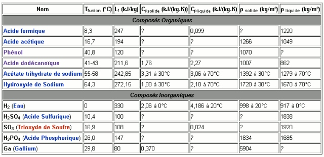

Rah il suit pas les liens et fonce la tête baissé (comme tout bon ingé qui se respecte)!
Paaaaaaas bien Maloche!
Voici les Cp (tableau en fin de page): http://fr.wikipedia.org/wiki/Mat%C3%A9r ... t_de_phase
