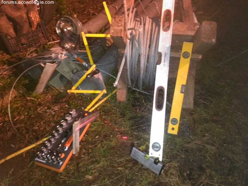

suite de la page 9
Je vais numeriser tout en 3D pour avoir une vue d'ensemble plus globale.
Numeroter les grosses pierres
Viser le treuil sur la remorque
reparer le quad (probleme marche arriere)
fabriquer un chandelier à poulie de plus de 2.5m à roulette telescopique
la cour est de plein pied...
Enfin, on verra si j'ai 5 minutes en 2016.
Pas que ca à f... de faire des trous, c'est un truc de bagnard comme casser des cailloux à la masse, faut être trop con ... :idea:
