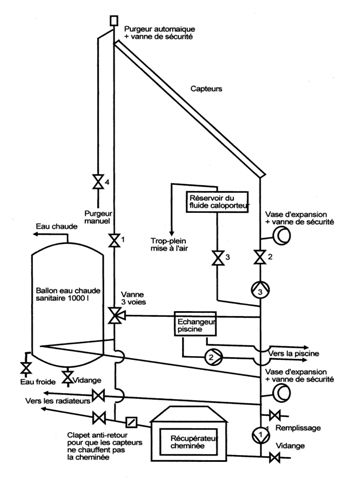

Voici un premier jet de mon installation (sous Dia)
Bien entendu, en fonctionnement, les vannes des capteurs sont toujours ouvertes.
Les vannes de sécurité et les vases d'expansion ne servent que si les capteurs sont sous pression en été (meilleur rendement). La vanne du purgeur manuel et celle du réservoir de fluide caloporteur sont alors fermées. Elles sont ouvertes en mode "vidange automatique".
Le circulateur à côté de la cheminée est facultatif, ce circuit fonctionnant en thermosiphon. Pour des raisons de sécurité, aucune vanne n'isole le récupérateur de la cheminé. Le clapet anti-retour évite que les capteurs ne chauffent la cheminée. Il faut un modèle bien adapté et bien installé pour ne pas empêcher le thermosiphon. Les radiateurs (rarement utilisés) sont branchés sur le même circuit que l'ECS. Il aurait été plus logique de les brancher sur celui de la piscine, mais cela aurait été trop compliqué vue la configuration des lieux (la salle des machine commence à ressembler à un sous-marin...)
T'avais raison, Christophe, Dia est un petit logiciel précis et pratique, bien dans la logique Ubuntu. Manque la fonction "retournement" et la possibilité de déplacer l'ensemble du schéma quand tous les objets sont groupés (faut faire un copié-collé sur un autre fichier). Mais je n'ai pas encore tout exploré ni tout compris. Dommage que le mode d'emploi ne soit pas en Français.

On m'a signalé que je n'avais pas dessiné l'arrivée d'eau froide dans le ballon. Voilà qui est fait.
Pour déplacer des objets groupés avec Dia, faut cliquer non pas sur un point quelconque de l'image, mais sur un des objets.
Dia me rappelle Geodraw de Geoworks Ensemble. Les fichiers occupent très peu d'espace.
Manque plus que la fonction "faire tourner l'objet" et la possibilité de déformer un groupe d'objets.
