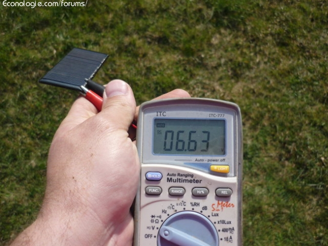

A) Essai de concentration photovoltaïque pour voir si on peut estimer la reflection grâce à la tension (à vide). C'est une petite cellule monocristalline de récupe.
- Maxi. obtenu en fonctionnement "normal":
- Idem en concentration:
Hé oui il n'y a AUCUNE amélioration (de la tension à vide) malgré la concentration de la lumière de plus de 150 (voir calculs plus bas) ! Au contraire la tension diminue! Cela vient probablement de l'échauffement rapide de la cellule.
On ne mesure que la tension à vide...peut être qu'en puissance il y a une amélioration?
Bref utiliser une cellule PV pour mesurer la reflection n'est pas une bonne méthode (du moins la tension à vide et un montage en puissance me semble un peu trop compliqué pour ce qu'on veut faire...).

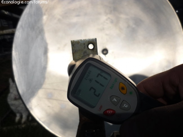

B) Mesure des températures infrarouge:
Mesuré avec un thermomètre à distance IR de ce type: https://www.econologie.com/shop/thermome ... p-132.html
Température "ambiante" (hé oui faisait pas chaud)
Meilleure température obtenue au foyer (rayonnement qui frappe directement sur le capteur infrarouge à travers le trou oblon de l'équerre ce n'est donc PAS la température de l'équerre):
La T° de l'équerre est monté à 60°C au mieux (T° ambiante inférieur à 10°C) après 10 min environ mais le foyer bouge vite et est plus large que l'équerre. Cela oblige à réorienter la parabole fréquement. De plus la pièce n'est pas de couleur foncée.

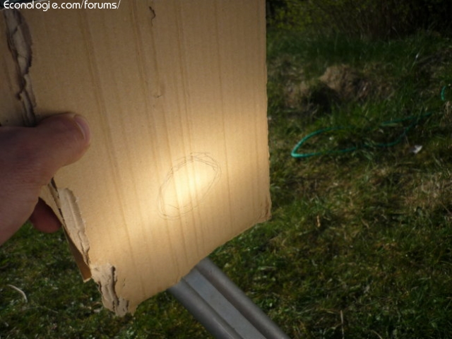

C) Estimation du foyer et du facteur de concentration:
On a une elipse de 7 x 5 cm environ soit une surface de 7*5*3.14/4 = 27 cm² (c'est finalement plus que ce que je pensais)
La parabole fait 75*80 cm environ soit une surface de 75*80*3.14/4 = 4710 cm²
On a donc un facteur de concentration d'environ 175.

Christophe mes deux cents :
Si tu fais des mesures avec une cellule photovoltaique n'oublie pas que cela se rapproche plus d'un generateur de courant que d'un generateur de tension !
Donc refait tes mesures avec ton multimetre en amperemetre ....
Tu auras le courant de court-circuit et de la difference .....

Oui d'où mes remarques mais faire une mesure en puissance (= tension + courant) c'est plus chiant, remarque comme on sait que la tension est saturée vers les 6.5 on peut la considérer constante...et donc ne faire qu'une mesure en ampérage...je vais tenter le coup.
ps: je pensais quand meme que la tension à vide serait "boostée"...

Pourquoi serait-elle boostée....?
...il y a peut-être une explication fort simple. C'est comme si tu dirige un capteur d'un appareil photo d'une part directement vers le soleil, puis d'autre part vers une réflexion 150 fois plus forte que le soleil direct. Que se passe-t-il?
Les photodiodes se comportent comme un puit qu'on remplit d'eau (les photons étant l'eau, évidemment...). Une fois que le puit est plein à raz bord on ne peut plus le remplir d'avantage. L'énergie photovoltaique (i.e. hydraulique) à disposition n'est donc pas plus grande que la [edit: contenance] du puit. Dans ce cas en photo on réduirait le temps de pose de la valeur qui irait bien pour ne pas avoir la photo sur-exposée.
Donc ton montage orienté directement vers le soleil te donnait une valeur élevée, voire maximale (le puit était plein). Lorsque tu lui en a donné 150 fois plus, ça n'a pas changé la situation sauf que la conduite d'amenée d'eau était 150 fois plus grande et le puit s'est rempli encore plus vite (i.e. en "équivalence photo" ou bien il faudrait réduire le temps de pose du 1/25e au 1/4000e ou alors il faudrait réduire le diaphragme de 8 "stops"). Si tu voulais voir une différence, il faudrait alors consommer l'énergie qui en sort suffisement vite pour avoir une variable ...mais ce n'est même pas sûr car la performance en sortie d'un panneau n'est ni plus ni moins que le rendement maximum qu'il peut donner en rapport avec ses spécifications, tout comme un capteur CMOS ou CCD a une plage dynamique donnée (13 IL au maximum pour les meilleurs au format 35mm). En photographie ils réfléchissent au problème en étudiant la possibilité de mettre des drains pour "vider" les photodiodes lorsqu'il y a trop plein et augmenter le gap de dynamique. Mais c'est une hypothèse.

Ok j'ai compru!
Vais faire un essai en ampérage alors.
Si je mets une ampoule 12V 20W ca ira comme charge? Parce que j'ai rien sous la main en 6V...
