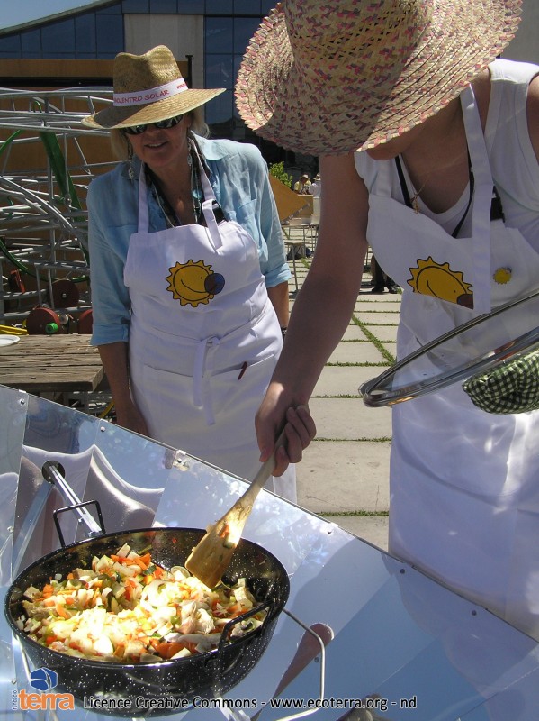

Non, les récipients sont fermés pour accumuler et conserver la chaleur, et d'ailleurs en cuisine solaire on cuisine avec juste la quantité d'eau qu'il faut... Une parabole d'1,4m de diamètre équivaut à une plaque électrique allumée de 600 à 800watts en fonction du ciel...
Reydelsol a probablement de bons arguments commerciaux, mais dans la pratique, je reste persuadé que selon les configurations il y a des déjections qui atterissent sur la parabole, par le simple jeu de la gravité, comme on le voit sur ce document (et je ne parle pas du faux mouvement malencontreux qui emmènera récipient nourriture et ustensiles voire le couvercle allant impacter la parabole):
Dès lors, je vois difficilement comment elle pourrait garder ses performances initiales durant 15 ans. Par contre en étant très soigneux et en faisant une cuisine vapeur à récipient fermé, pourquoi pas? Mais là aussi, qui n'a jamais vu une casserole déborder... Dans ce contexte, il faut encore être en mesure de contrôler la température à temps...
Évidemment que si la parabole en est une de récupération, le problème ne se pose pas dans les mêmes termes.
Reydelsol a probablement de bons arguments commerciaux, mais dans la pratique, je reste persuadé que selon les configurations il y a des déjections qui atterissent sur la parabole, par le simple jeu de la gravité, comme on le voit sur ce document (et je ne parle pas du faux mouvement malencontreux qui emmènra récipient nourriture et ustensiles allant impacté la parabole):

a) Bonne nouvelle, la couverture de survie semble vouloir coller "naturellement" à la parabolle, surement une histoire d'électricité statique !
Bon ca n'empeche pas qu'il faille la plaquer mécaniquement en plusieurs endroits mais y aura obligatoirement quelques plis...
b) Je ne comprend pas bien votre contre argument des graisses: qu'est ce qui empêche tous les X barbecue de nettoyer la parabole avec un produit liquide vaisselle (écolo évidement) ?
Messages : 33051
x 7239
Message non lupar Obamot » 15/04/10, 12:00
De l'huile bouillante sur du mylar ou du vernis? (C'est aussi à ça que je pensais). Il y a aussi le phénomène de polimérisation si on ne nettoie pas tout de suite ...et là c'est à chaud, même très chaud...
Autrement pour de l'alu anodisé oui, bien sûr. N'empêche que la température de la graisse est encore élevée lorsqu'elle touche la parbole. Il faut donc se résoudre à une perte de rendement je présume, c'était bien le sujet de la question? Il faut aussi prendre en compte le temps nécessaire au nettoyage de la parabole. Quant à une potentielle "fixation" sur la surface, je n'ai aucun recul pour en parler, difficile donc d'en évaluer l'ampleur, mais la question se pose un peu, non?
Messages : 81544
x 12326
Message non lupar Christophe » 15/04/10, 12:46
Bien entendu sur du mylar ou une autre surface plastique l'huile bouillante risque de faire des dégats.
Pour ce qui est de la perte de rendement sur l'alu, je pense que tu cherches la petite bête non? :shock:

non il ne cherche pas la petite bete : il montre le probleme d'une mauvaise conception !
en plus chaque fois qu'on regarde la casserole on se brule les yeux
avec des lunette tres foncé comme pour la soudure on ne s'abime pas les yeux mais on ne vois plus rien
conclusion il faut faire un four en materiaux isolant , avec un trou au dessus pour y mettre la casserole et un trou de coté pour faire entrer la lumiere
il ne faut pas une parabole entiere mais un offset de parabole , qui devie a 90°
cette parabole offset peut tourner pour suivre le soleil en envoyant toujours toute la puissance dans le trou d'entré du four
la lumiere qui entre dans le trou se perd en reflexion successive et donne toute sa chaleur : le rendement sera largement meilleur qu'avec la casserole au milieu de la parabole non isolé
la chaleur et la lumiere restera dans le four et le cuisinier poura ouvrir le couvercle et regarder ce qui cuit sans risquie pour ses yeux
