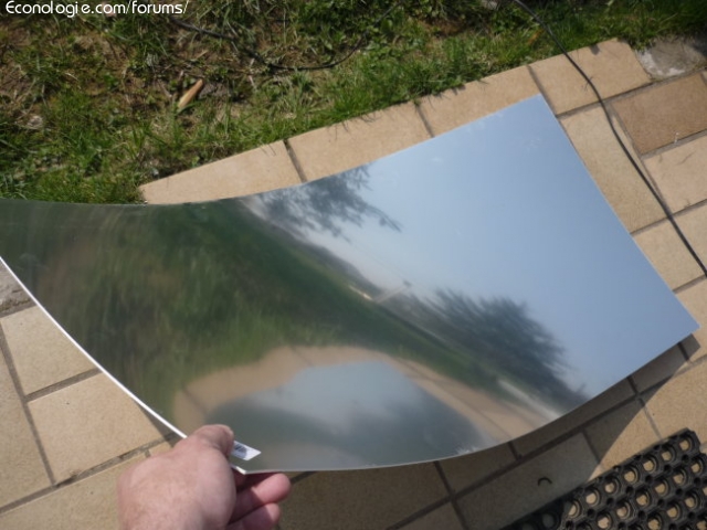

Trèves de spéculations, voici les photos du shopping d'hier: couverture de survie (pliée coté "or"), polish chrome et miroir synthétique.
Avec le miroir synthétique, on pourrait même imaginer faire un dispositif à focale variable en le pliant plus ou moins de manière automatisé ou non (pour le moment j'en vois pas trop l'intéret mais je dis ca comme ca!) mais en restant en linéique...

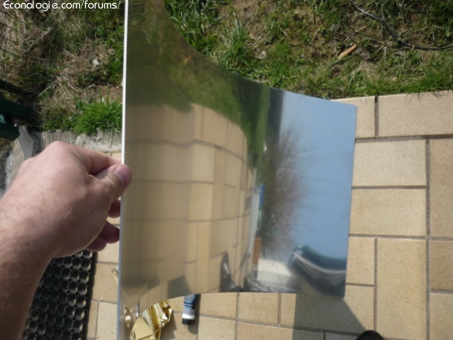

Je viens de tester le polish chrome (une noisette, 5 min de poliss(h?)age) et ca semble bien marcher!
C'est pas évident de photographier un effet miroir dont j'ai tenté photographier la reflection de ma main et ceci donne une bonne idée du résultat "avant / après" (1 seule couche de polish) :
Par contre cela crée rapidement un oxyde noir et il faut frotter vraiment pas mal pour l'éliminer. Je pense qu'il y a bien 1h30 de travail pour faire bien toute la parabole. Plus si 2 couches sont nécessaires...Il y a aussi une odeur bizare assez acre...signe qu'il y a bien une réaction qui se passe.
Reste à voir comment cela tient dans le temps sans vernis...(j'ai envie de tester).
On est pas au niveau du chrome mais on s'en rapproche...Je pense que si c'est bien fait on doit pouvoir être supérieur à 80% de reflection. boubka merci pour l'idée qui je pense est la réponse éconologique à la question originale du sujet.
ps: le tube de polish chrome que j'ai a couté 6.50€ dans un centre auto et je pense que cela sera suffisant pour faire toute cette parabole.
