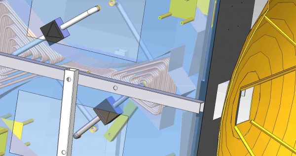

Quelques vues CAO d'une version "thermolyse directe bi cavités hyperthermique"
Trajet des rayons
Vues écorchée et zoom sur les éventuels extracteurs de chaleur
Idem et mise en évidence d'une solution possible à vérin électrique pour régler l'inclinaison du miroir collecteur

Ah, enfin !!! Depuis que tu en avais parlé, j'en avais l'eau à la bouche !!! :D
Ayant eu une première expérience de tes idées avec le PRBC, je me doutais bien que ça ne serait pas simple, et pas à la portée de n'importe qui !!! :lol: :lol:
Bon, ben la aussi, je suis servi !!!
Cependant pour pouvoir obeïr aux 14 priorités, et notement, à celles que tu avais placée en tête ( https://www.econologie.com/forums/quatorze-priorites-pour-l-homme-du-xxie-siecle-t4910.html), J'aurais tendance à penser qu'il faudrait mettre l'accent avant tout sur les moyens de stockage de l'energie solaire sous forme calorifique ou en conversion en "produit" reversible ...
Grace au température que tu vas pouvoir atteindre avec ton système, la conversion de l'energie produite en produit réversible est à portée de main ... Bravo !!!

Ah Ah ! :cheesy:
Bonjour les amis, Merci pour tous vos commentaires et encouragements :D
Je commence par Louphil !
J'espère que tu as prévu énormément d'aspirine :lol:
En fait, il y a plusieurs niveaux de lecture, le plus simple est de ne lire que le texte écrit en gras, après, on peut affiner...
Effectivement, le stockage thermique par matériau à haute température enfermé dans un genre de grosse bouteille thermos est parfaitement envisageable.
Cela fait sauter un très gros verrou sur le solaire qui est constamment accusé, un peu abusivement, d'être intermittent et donc non valable.

Message non lupar Remundo » 01/03/08, 16:27
Pour Toto65; Oui, mais à la louche...
En ne comptant pas son temps personnel... de ce que j'ai pu lire ou obtenir par contact mail des "sociétés"...
Pour un capteur de 4 m² (envergure 2m) avec machine à vapeur
Tôles miroirs 1500 Euros
Lates de maillages pour panier parabolique + visserie : 150 Euros
Support rotatif : 1000 Euros
Cavité hyperthermique 500 Euros
Electronique + moteurs de pointé solaire : 1500 Euros
Machine à vapeur 1000 Euros
Total : 5650 Euros.
Production en méditérannée 200W/m² à l'année, sur 4 m² à rendement 50%:
3504 kWh.
Vendu 30 cts Euros hors taxe : 1051 Euros
Retour sur investissement d'un prototype: 5 à 6 ans
Evidemment, une fabrication en série peut abaisser le coût d'un facteur 2 ou 3... avec les coûts salariaux, 3 ans de retour sur investissement sont envisageables pour un industriel qui en ferait faire des moyennes séries (>100)
