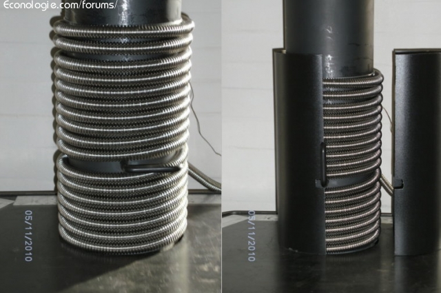

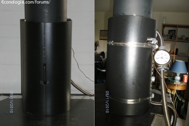

Des news de Tigrou:
Récupération de chaleur sur le tuyau du poêle a bois, suite. (Fini le 15 oct 2010)
Après avoir mis dix mètres de tuyau de cuivre en 14/16 dans la partie doublée du poêle a bois, et surtout 1 ans de test, je viens de mettre autour du tuyau de cheminée 10metres de plus en inox12/16 flexible que j'ai eu a un très bon prix par un copain, et après plusieurs semaines de test, j'arrive a garder la température de ma cuve de mille litres de mon plancher chauffant très basse température a 32degrés, en pensant que je tire dessus dans la journée, en en ce moment -7degrés dehors et toujours 18,5 a l'intérieur, et que je fais toujours une flambée le soir pour montée la température de la maison entre 22 a 25degrés. He oui j'aime bien avoir chaud même si je ne crains pas trop le froid.
Vu que des photos valent mieux qu'un long discourt, voici donc les photos du montage par étape:
10metres tuyau inox 12/16 avec deux raccords. Sonde a bulbe, 2 colliers, 1 tube de cheminée diam 180m/m couper en deux a la disqueuse, quelques bouts de métal (bouts de cintre) pour tenir pendant le montage, le tout raccorder sur mon circuit déjà existant, et sur le serpentin solaire de la cuve en dérivation avec anti retour et circulateur au bon endroit.
Ps: diminution du prix mensuel a 48,50euros de edf.
