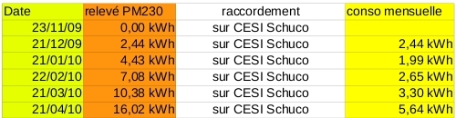

Je peux juste vous dire que sur les mois de décembre et janvier, la consommation électrique représentait environ 2% de la production thermique mais que ce ratio diminue fortement (< à 1,75% en mars) à mesure que la production thermique augmente (elle dépasse régulièrement 15 kWh jour).

Ah super tableau Citro. Merci! Dommage que tu n'ais pas (encore) les chiffres précis du calorimètre solaire...
Je présume que ces chiffres incluent le circulateur?
Par contre, 2% ca ne correspond à un COP "que" de 50...
A voir cet été, je pense que tu sera plutôt vers les 1% (chez nous on est à COP 70 instantanné en mai avec un systeme solaire "archaïque")

Depuis deux mois, le débimètre déconnait, il vient de lâcher définitivement.Christophe a écrit :Ah super tableau Citro. Merci! Dommage que tu n'ais pas (encore) les chiffres précis du calorimètre solaire...
Mes productions quotidiennes on atteint facilement 20 à 24 kWh les jours ensoleillés d'avril.
Cependant, j'attire l'attention sur le fait que la production d'un CESI n'est pas comparable à celle d'une installation PV raccordée au réseau...
Un CESI charge (ou recharge) un ballon d'eau chaude. En conséquence, il faut considérer ce ballon comme une batterie que l'on ne peut recharger qu'en DDP (Différence De Potentiel).
Ainsi certains jours d'hiver, je suis très content de pouvoir élever l'eau du réseau de 7° à 40° en utilisant mon appoint pour le complément au dessus de 40° soit des productions pouvant atteindre 10, et même 15 kWh/jour en hiver parceque j'aurais utilisé une par importante de l'energie stockée dans mon ballon et que la journée suivante très ensolleillée aura pu le recharger.
Mais certains jours, le cesi ne produira RIEN, malgré une journée de plein soleil, tout simplement parceque les calories emmagasinées la veille n'auront pas été utilisées, c'est le cas si nous partons en week end, par exemple.
Mon régulateur solaire est raccordé sur le secteur via un PM230. Je mesure donc toutes les conso électriques du chauffe eau solaire, Y compris le circulateur.Christophe a écrit :Je présume que ces chiffres incluent le circulateur?
Cependant, je ne mesure pas les consommations énergétiques de l'appoint qui, dans mon cas est entièrement assuré par une chaudière murale au gaz à condensation. Cet appoint est éteint depuis plus d'un mois, le CESI fournissant assez. Mais j'aimerais bien connaître les consommations gaz et électricité de ce poste... Malheureusement, l'installateur est reparti avec la résistance électrique d'appoint, car je lui avait indiqué que je souhaitais un appoint gaz...
