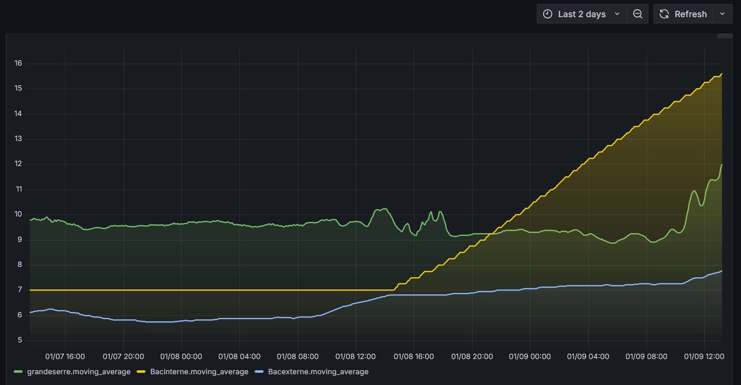

Voici les courbes avec les légendes.
Comme la question va sans doute arriver
mes courbes subissent une moyenne glissante sur 5 points.
- Pièces jointes
- pac2_090126.JPG (87.8 Kio) Consulté 763 fois

Donc la chaleur stockée dans tes cuves permet de sauver tes plantes pour une semaine de vague de froid.
Si ça dure plus, tu chauffe au gaz. Elles vont couter cher tes salades d'hiver

Ben non, j’ai evalué le nombre moyen de jours pour lesquels il y aura coup ou vague de froid (durant lesquels la pompe est non rentable). C’est de l’ordre de groupes de 5 à 7 jours répartis entre décembre et février donc pas d’usage de gaz, le stock d’energie est suffisant. Ça n’exclut pas des situations exceptionnelles comme cette année ou la bouteille de gaz est nécessaire.
J’ajoute que ma serre accueille mandarinier et clementinier et plusieurs espèces de passiflores. Quand je récolte plusieurs kilos de fruits de la passion chaque année, ça amortit la note de gaz...
Les salades c’est pour le jardin (ou ailleurs
Enfin, je vais peut-être ajouter un nouveau bouilleur à bois (home made peut-être) pour ces quelques jours de manière à être totalement hors énergie fossile.
J’avais commencé comme déjà expliqué avec ce système de chauffage. Ça marchait très bien mais c’était trop astreignant. Si c’est pour quelques jours de temps en temps ça redevient jouable.

Autre point, les escaliers dans ma courbe de chauffe ne sont pas dus aux cycles chauffage-dégivrage. Je les ai observés PAC arrêtée et mode chauffage de la serre.
Il faut que je vois ce (petit) problème de plus près.
