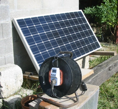

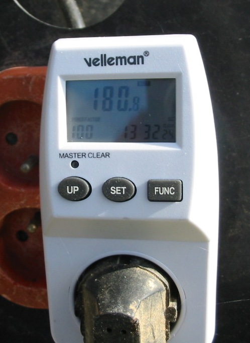

Bonjour à tous ,
Je profite de ce post pour contribuer aux retours d'expériences sur la micro-injection.
Ma démarche au départ consistait à trouver un onduleur d'injection réseau qui puisse être alimenté par une batterie , ceci afin de pouvoir " piloter " l'injection en fonction du besoin , mais c'est une autre histoire .
Cette possibilité a été vérifiée par le vendeur du matériel , donc je sais que ça fonctionne , même si la puissance est limitée à 2/3 du max environ .
Je me suis donc équipé d'un kit composé d'un panneau 195W ( 1580 x 800 ) et d'un micro onduleur 235W .
Je précise que l'onduleur doit répondre à la norme VDE 0126-1-1 , ce qui n'est pas le cas des modèles bas de gamme que l'on trouve sur eb..
Equipé de ce matériel , j'injecte donc bien à partir de n'importe quelle prise de l'habitation , et la puissance vient se déduire de la consommation instantanée du compteur EDF .
Cette application est particulièrement adaptée lorsque l'on dispose d'une installation solaire thermique , puisque le circulateur de celle-ci va consommer la puissance du PV .
Le rendement du panneau et de l'onduleur sont au rendez-vous
