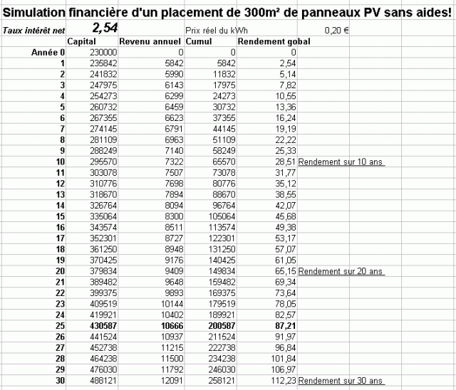

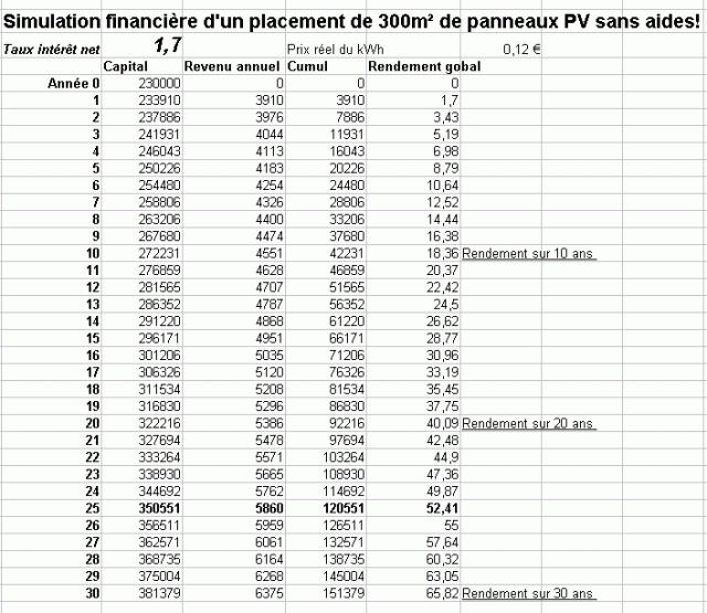

Tu veux pas essayer avec un prix moyen "européen" autour de 0.2 €/kWh (on va bien y priver d'ici qq années, non ?)Christophe a écrit :Voila la rentabilitée REELLE sans subvention en France du solaire photovoltaïque sur 25 ans: 2,54% !
Hypothèse de travail: rachat au prix réel vente au consommateur de 0.12€/kWh (abonnement compris) au lieu des 0.6€/kWh subventionnés. Le PV rapporte donc sur 25 ans, au lieu de 40 000, 40 000/5 = 8000€ par an.[...]
- Messages : 81654
- x 12395
Ben merde tu fais bien de demander Bucheron car apparement, je m'étais gouré, après verif les 2.54% correspondent justement pile poil pour un kWh à 0.2€
soit un revenu annuel de 8000€ moyenné sur 25 ans soit 200 000€ sur 25 ans...
L'erreur venait du fait que j'ai pris 40 000€ de revenu annuel et non 24 000 (= 40 000 kWh * 0.6 €/kWh) et comme 0.2 = 0.12 / 0.6 ca colle avec ta question!
Mea Culpa!
Rectificatifs donc:
Pour 0.12€ on trouve...un revenu de 24 000 / 0.6 * 0.12 = 4800 soit 120 000€ sur 25 ans...en partant d'un capital de 230 000€ cela représente une rentabilité annuelle de 1,7% nette!
J'ai corrigé mon précedent post.
Mea Culpa!
Rectificatifs donc:
