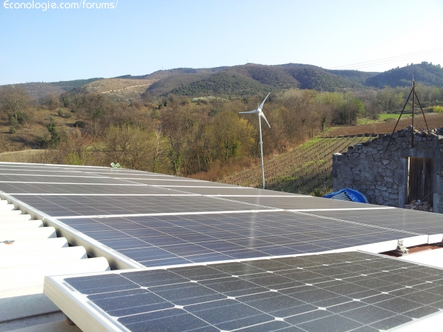

Tout est la: https://www.econologie.info/share/partag ... QMdbz8.jpg
14 modules REC 210Wc (watt crete) pour EDF
Et 2*90Wc pour mon GTI 500w pour ma gueule :mrgreen:
Edit:
Au 1er plan c'est un des deux 90Wc
