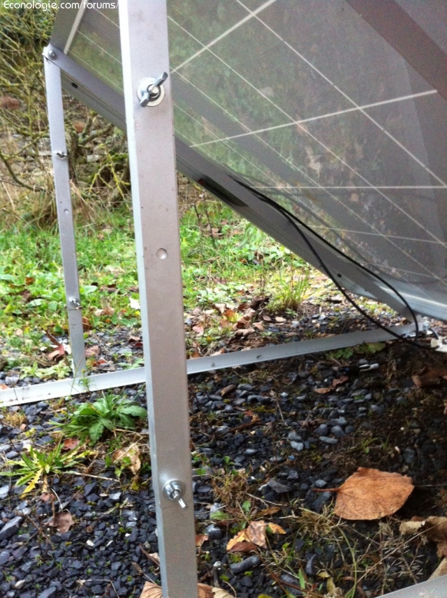

Voila le système de support des panneaux construit, sur un modèle classique... :D
Les trous dans le montant vertical permettent de changer l'inclinaison selon la saison (45° et 30°).
Je pense, dans un premier temps, les poser au sol le temps de trouver le meilleur emplacement, j'ai profité de l'hiver pour observer les ombres projetées
:mrgreen:
A bientôt pour la suite.

Il n'y a pas pas de vent chez toi. :?:
Tes panneaux feraient de beaux cerf-volants... :?

:D Si si ca souffle grave !!!
Mais je l'ai sorti juste pour la photo, ils sont encore rangés dans le garage :?
Je mettrais des gueuzes ou des points d'ancrages dans le sol, en effet....
:mrgreen: :mrgreen:
