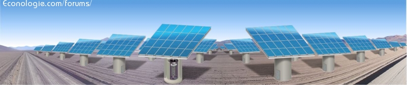

Energiestro a inventé un procédé permettant d'utiliser un matériau à très faible coût, le béton. Ce nouveau volant de stockage solaire, VOSS, sera au même prix que les batteries les moins chères, mais avec une durée de vie illimitée, offrant ainsi un coût de stockage inférieur à 0,02 €/kWh. Il deviendra alors possible d'augmenter massivement la production des énergies renouvelables intermittentes.
Energiestro vise en particulier les centrales solaires géantes installées dans les déserts. L’association de panneaux photovoltaïques et de volants VOSS produira une énergie renouvelable disponible nuit et jour à un prix inférieur à celui des énergies fossiles.

On voit sur le projet que l’enveloppe est en métal et je suppose que ce problème a été étudié sérieusement. http://www.energiestro.fr/
Ce système directement au pied de chaque groupement de panneaux solaires me parait le plus réaliste, si les roulements sont bien conçus pour durer. Pourquoi pas couler le béton sur place pour limiter le coups du transport.
