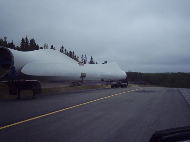

Pale d'une 750 Kw:
https://www.econologie.info/share/partag ... bFyjKW.jpg
Avec frein en place:
https://www.econologie.info/share/partag ... sswU6y.jpg
Usine de fabrication de pales 1.5 Mw
https://www.econologie.info/share/partag ... BoYkxK.jpg
On peut juger de la dimension des pales:
https://www.econologie.info/share/partag ... waFVJj.jpg

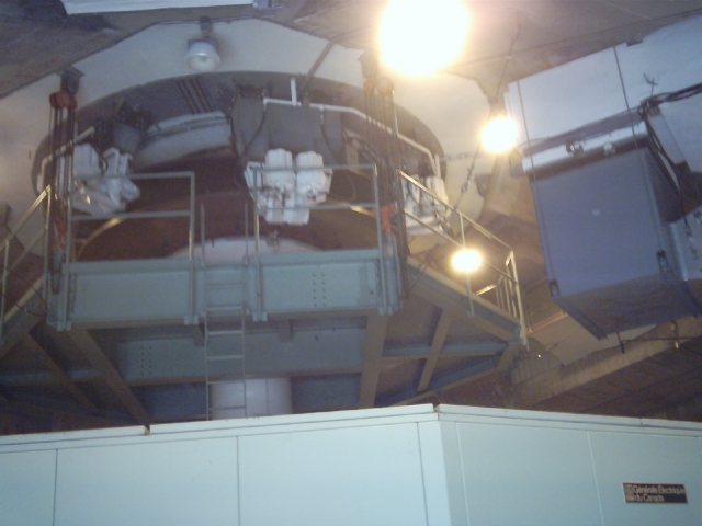

La plus grande Darius au monde en ce moment 4 Mw 8 tr/min:
https://www.econologie.info/share/partag ... 3yuHKj.jpg
https://www.econologie.info/share/partag ... Iz789e.jpg
Avec ses freins a disques:
https://www.econologie.info/share/partag ... jNZoPs.jpg

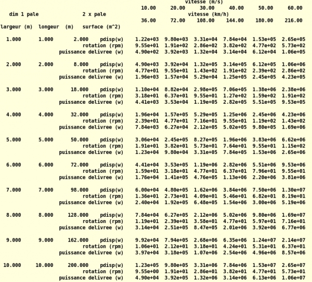

Voici les nouvelles donnees pour les vitesses et puissance de Robiplan sur mat:
et:
J'ai enleve la ligne du couple.
-Alain

heu merci Jam ....mais gasp il est ou le nouveau document des vitesses ? :|

Les vitesses de rotation(rpm) sont differentes des tableaux precedents.
-Alain
