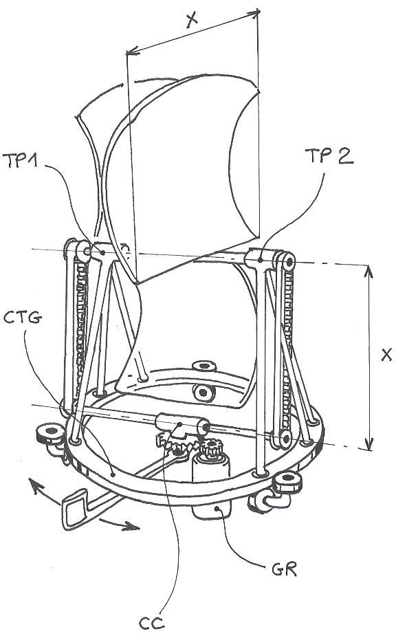

Hier j'ai fait un petit dessin extrapolant le proto de Jam dans une direction plus industrielle car il y a de la demande pour des machines plus abouties :
....et je vais m'y atteler incessament sous peu....
en même temps qu'une grosse version à couronne tournante que je rapelle ici :
