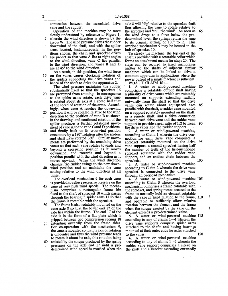

Bonsoir,
Mes multiples recherches en matère d'éoliennes à axe verticale et incidence de voilure tournante à cycle commandé (USA Japon GB) n'ont pas été vaines.
Le but étant de comprendre si le brevet "Eole PROCESS" déposé en avril 2006 par Pierre Dieudonné méritait la paternité du concept générique....laquelle paternité lui avait été attibuée au salon mondial de GENEVE quelques jours après le dépôt du brevet INPI.
la réponse est non, il y a plusieures antériorités incontestables que le jury du salon de GENEVE ne pouvait que difficilement connaître à l'époque.
Voici un magnifique early brevet Anglais de ce type déposé par PHILIP ARTHUR BARNES dans les années 70 et qui n'est pas mentionné dans le rapport de recherches d'antériorité du brevet Eole PROCESS / DIEUDONNE (oubli...?) :
BRAVO Monsieur BARNES !
par la suite il y eu aussi :
le EP 0276904 déposé le 03 aout1988 par BAPTISTA FERNANDO AUGUSTO
puis encore le US 6379115 déposé le 19 juillet 2000 par IRAI TETSUO
Conclusion :
Ce concept à voilure tournante reproduisant sur un tour les différentes positions optimales des voiles d'un bateau existait donc bien avant avril 2006. ... et le papa est Philip Arthur BARNES en 1974
8)
