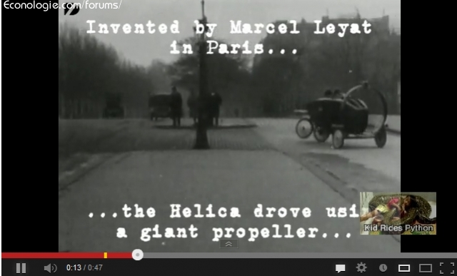

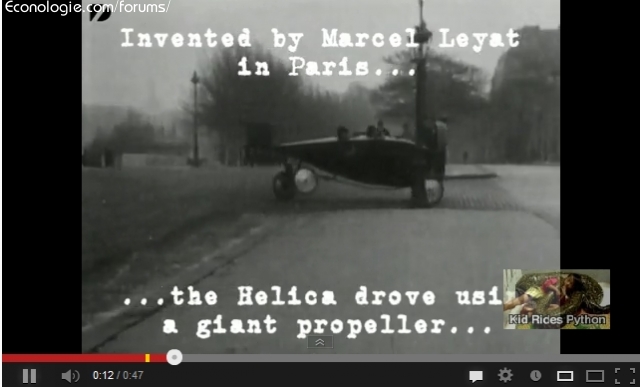

Bon lien, merci. Beau travail de passionnés de l'époque, filmé en plus.
Mais je ne serais pas rassuré du tout devant l'hélice qui est sans aucune protection... :?

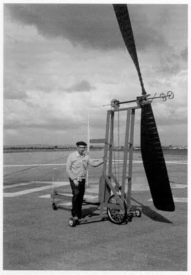

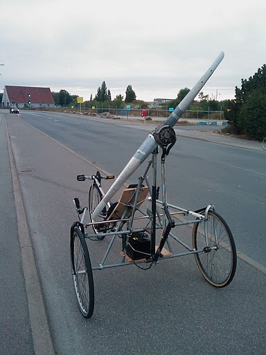

C'est vrai, les hélices, et celles des avions en premier étaient/sont dangereuses et bon nombre de mécanos et autres intervenants sur les pistes ont été envoyés au purgatoire sans s'en rendre compte....casque ou pas casque la violence d'un éventuel choc de la tête/ d'une partie du corps avec l'hélice ne change pas grand chose
Par rapport à l'avion la dangerosité de ce type de nouvelles machines est encore accru car elles restent au niveau du sol lors de leurs gracieuses évolutions (alors que l'avion n'est plus du tout dangereux une fois en vol).
Notre éminent père fondateur du concept Andrew B. BAUER n'avait pas du tout cherché à résoudre le problème:
on note d'ailleurs qu'à la place du casque il mettait un béret !
Et que l'hélice de son prototype (année 60) frôlait le sol !
depuis il y a eu de gros progrès en terme de sécurité comme en témoignent les images issues de l'AEOLUS RACE :
une autre image d'un célèbre pionnier nordique :
et celui là ! il n'est pas joli comme coupe jambon !
je me moque....je me moque mais le ROBIPLAN est aussi une superbe machine à mettre des claques éléctrifiées :
trêve de plaisanterie : ce type de concept d'aéro moteur devient assez vite dangereux après qu'il soit monté sur un engin terrestre.
CONCLUSION
les "wind powered véhicles" sont à manipuler avec beaucoup de recul, précautions et protections. Image
Si d'aventure un lecteur courageux en construisait un :
qu'il mémorise en premier cette dangerosité potentielle....et je ne parle pas encore de l'éventuel coup de vent frippon et violent qui peut entraîner la perte d'une pale, la perte du contrôle de l'engin...voire la destruction du véhicule et au pire de l'ensemble complet (machine + pilote).
Munir l'engin de freins & de débrayage du rotor, de freins sur les roues, de mise en drapeau des pales etc etc
