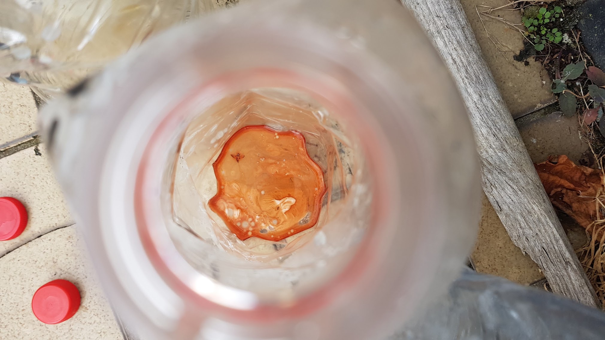

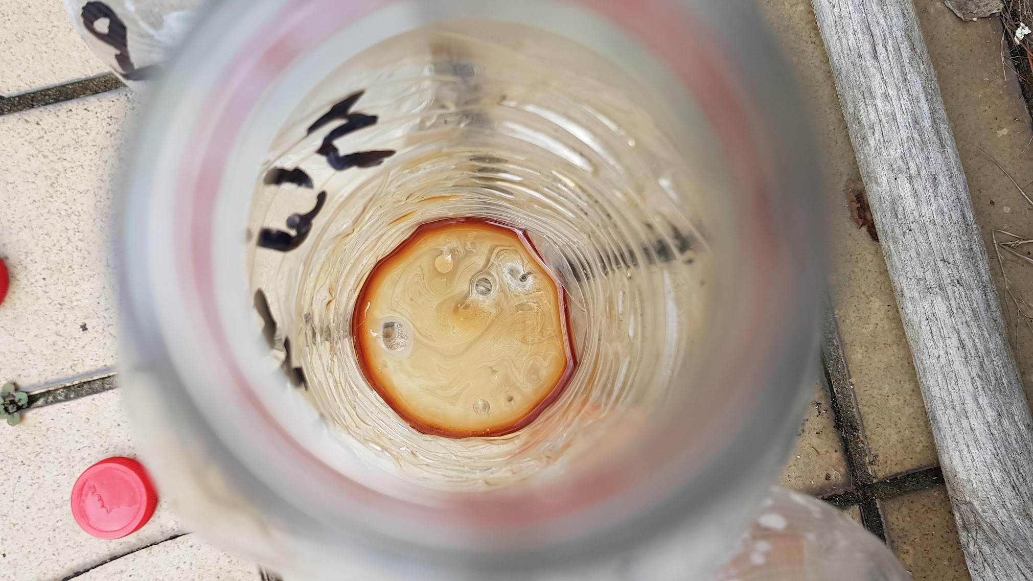

3 semaines et 1 jour plus tard..résultat du test des bouteilles (photo prise le matin car je mets les bouchons la nuit ou quand il pleut...quand y a du soleil c'est ouvert)
Au niveau de la gueule des produits...c'est pas terrible sauf pour l'iso et le LHM...
ISO 46
75W90
5W40
ATF
LHM
Ceux qui prétendaient donc que l'huile ne pouvait pas arrêter l'évaporation avaient tord ou n'avaient pas testé assez de produits...comme je le présentais les premiers jours, le LHM le peut et avec une très petite épaisseur de 1 mm...
Maintenant il faut voir la dégradation et tenue dans le temps...mais à priori c'est propre après 3 semaines par rapport aux autres huiles qui se sont vraiment dégradés à l'aspect !
On dit merci qui ?
Je continue l'expérience...prochaine pesée dans 3 semaines...
