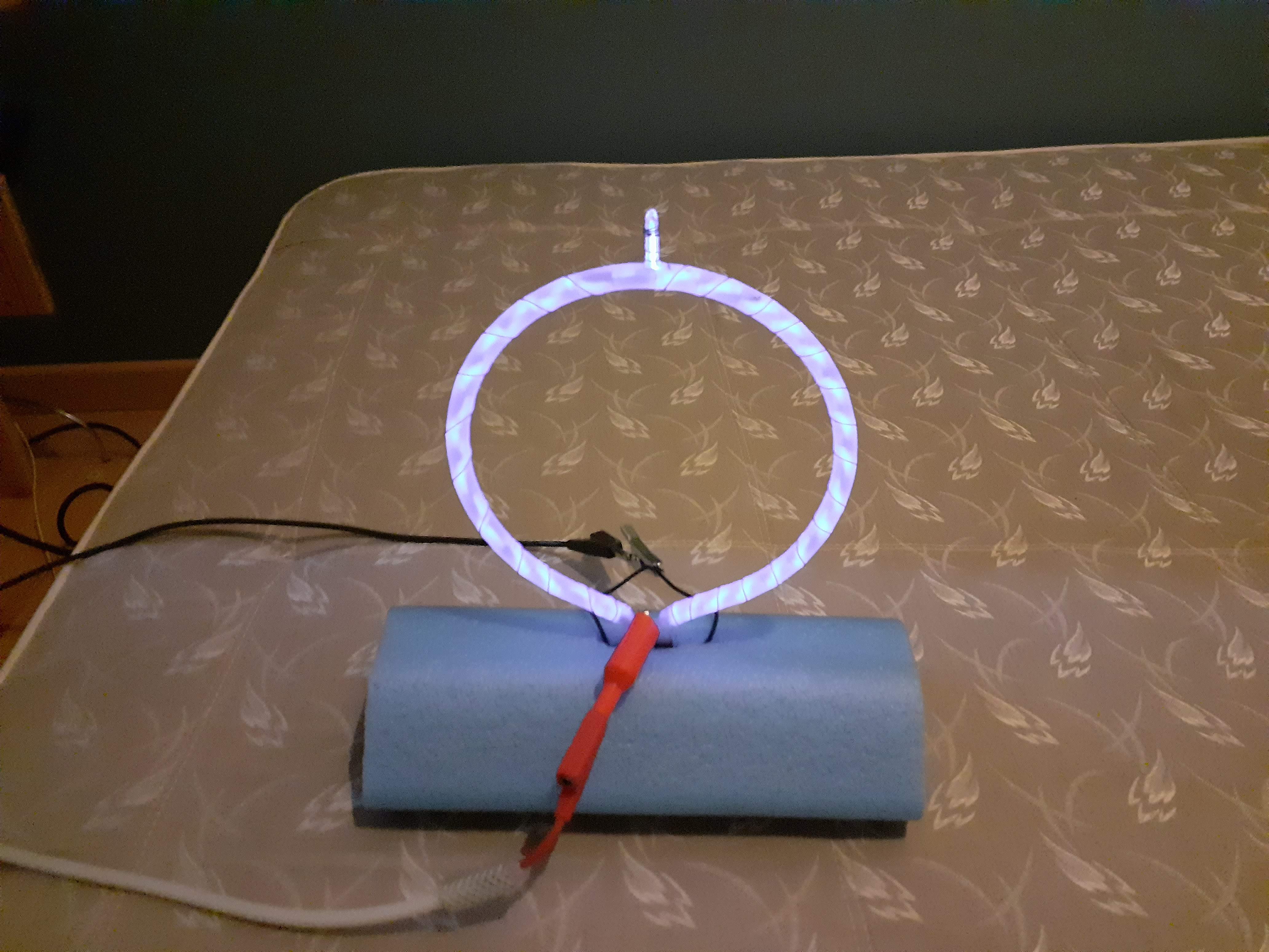

Re: Virus Covid19: le masque désinfectant thermique ?
bonjour Messieurs
Je trouve très intéressant cette idée de masque !
Effectivement, un des aspects pour neutraliser le virus par la température pose un problème pour refroidir l'air
inspirée, assez rapidement ! Néanmoins on pourrait imaginer un stockage d'air inspirée dans un circuit de deux bouteilles.
Une pour aspirer l'air de l'extérieur et dans laquelle on traite l'air pour le rendre stérile et propre de toutes bactéries. Une fois ce traitement
dans la première bouteille,l'air rendu stérile de toutes bactéries serait aspirée dans la deuxième bouteille prête à la consommation par l'individu.
Pour ma par je n'ai pas assez de recul sur l'effet thermique que l'on pourrait imaginer dans la première bouteille, travaillant dans un laboratoire sur les
plasmas thermiques et "froids", je pencherai plus pour l'effet germicide d'un tube UV-C de quelques watts au sein de la première bouteille, et sur un volume de quelques litres d'air l'effet des UV-C contre le virus serait très rapide, un peu comme le traitement de l'eau dans certaines industrie.
Ensuite j'ai une seconde idée que j'ai déjà testé il y a quelques mois pour désinfecter une chambre et un matelas avec suspicion d’acariens, je fabrique pour les laboratoires de recherche des alimentations pour créer des plasmas "froids" à pression atmosphérique pour traiter l'eau et les surfaces de matériaux. J'ai utilisé une de mes alimentations de décharge à barrière diélectrique "DBD" que j'ai branché sur une résistance à tube issue d'un four à plaques halogènes que j'ai transformé en 1 anneau plasma dont la décharge plasma ressemble à un effet "couronne" de la haute tension (corona discharge, les liens se trouvent facilement sur le net) sur le volume d'air à traiter pièce fermée et l'ensemble mobilier et matelas présent dans la chambre j'avais compter 3/4 d'heure. Certains me diront, avez vous fait des analyses avant et après ! non mais je peux vous assurer que mon fils dans sa chambre n'a plus jamais eu de soucis !
Donc j'imaginerai bien un système sur le masque sur l'avant de l'aspiration d'air des électrodes "treillis" maillage fin sur lesquelles on applique une DBD et les virus sont instantanément neutralisés avec derrière les électrodes un filtre que l'on trouve pour les labos contre l'ozone et les NOX, et voilà ! ok je n'ai pas testé cette idée mais je l'ai en tête depuis fin janvier, il faudrait le faire tester en laboratoire épidémiologique.Voir en lien mon "anneau" plasma dans la chambre.Bon courage à tous, prenez soins de vous et vos familles
