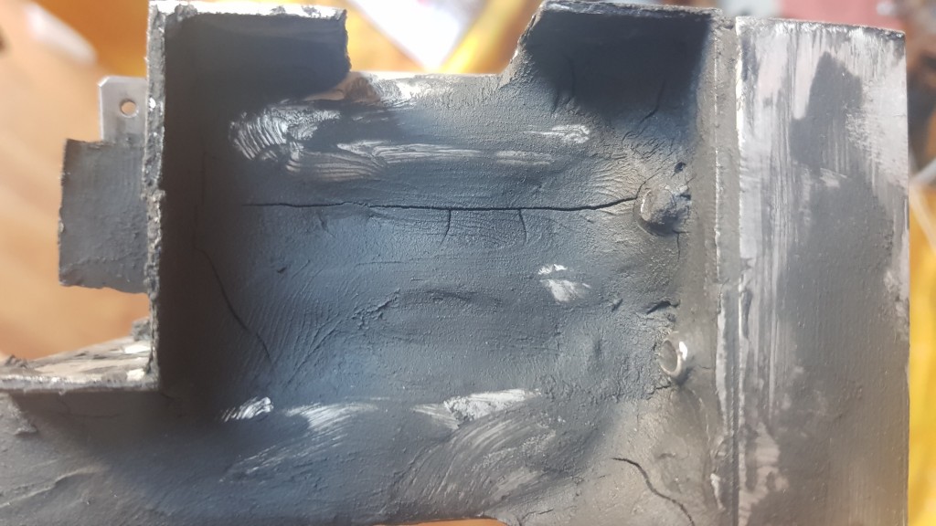

GuyGadebois a écrit :Le problème de ton mastic réfractaire, c'est qu'il est très rigide, cassant et qu'il n'adhère pas bien sur des surfaces plastiques (testé).
Tu avais raison guy: ce matin c'est craquelé un peu partout...
Bon pas très grave pour un proto...Je compte pas le tester en condition dangereuses mais simplement arriver au bilan thermique réel...au pire je met le filtre mécanique au niveau de la liaison tuba chauffant - masque de plongé !
Je rajouterai une couche.
Je continue à avancer, les photos cette après-midi.

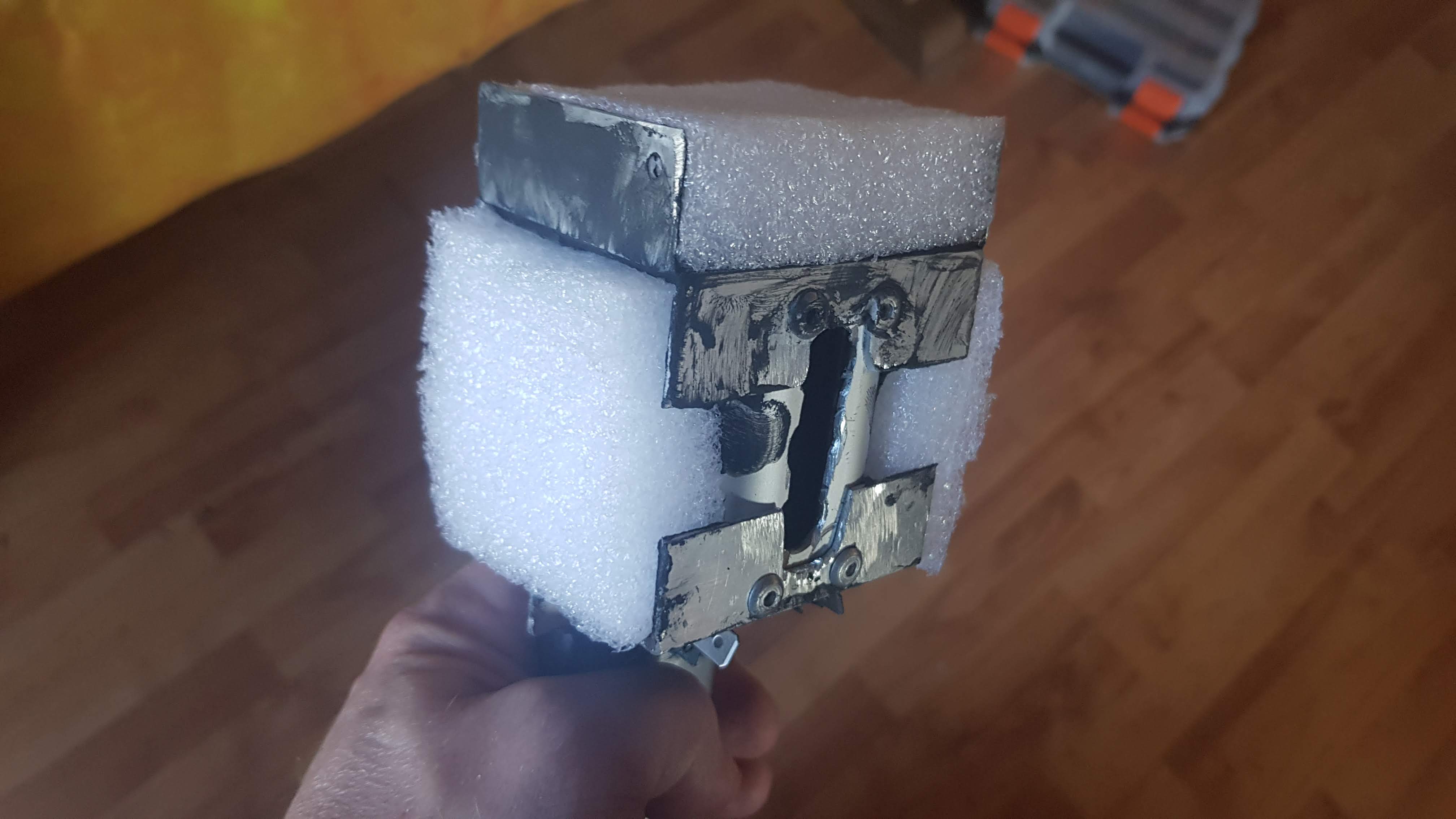

Voilà Guy :
Photos des essais thermiques tubes "fermés" et isolants en place...mesure au centre de l'élément chauffant. La mousse isolante (mousse de calage en faite) sera remplacée par du polystyrène extrudé par la suite...
Dans cette config cela se stabilise à 215°C sous 24W mais la montée en température est plus longue (plus d'inertie via les différents éléments alu rapportés...mais l'inertie thermique c'est très bien dans un système pulsé comme la respiration)...
Le tube (non ventilé) monte également à 70-80°C...oui l'alu cela conduit bien la chaleur ! :cheesy:
Tant mieux, plus il y a des °C et d'échanges avec l'air respiré, mieux c'est !
Ps: mon beauf qui suit le projet m'a conseillé de faire passer l'air expiré aussi dedans...pour décontaminer l'air expiré d'un éventuel malade ! C'est une bonne idée le soucis c'est que c'est pas compatible avec le masque decathlon...et qu'on risque de respirer son propre air vicié vu les volumes des tubes...Mais idée à retenir !
