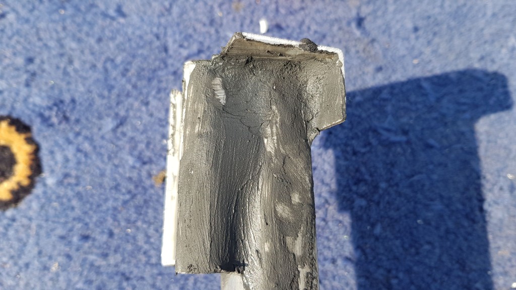

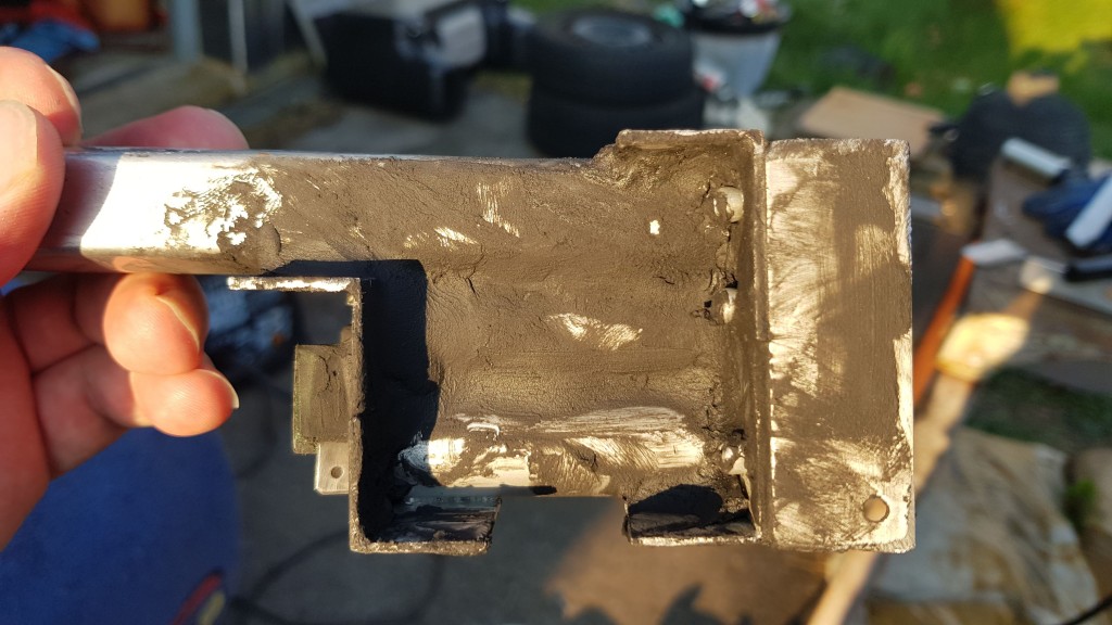

Les avancées du prototypage du jour !
J'ai résolu l'étanchéité avec mon mastic réfractaire (merci Macro...on fait quand même des bons produits !!) !! Juste avec des cornières alu, des rivets et du mastic !!
Alors c'est surement pas très esthétique (mais ceux qui cherchent l'esthétique ne sont que futilité!) mais c'est probablement très étanche !!
Les cornières à gauche, droite et en haut sont faites pour mettre 2 cm d'isolant...Il reste à mettre 2 corinères pour l'élément filtrant et cela sera bon !!
Demain mise en chauffe et mise en bouche !!
Des questions ?

Christophe a écrit :Des questions ?
Le problème de ton mastic réfractaire, c'est qu'il est très rigide, cassant et qu'il n'adhère pas bien sur des surfaces plastiques (testé). Il y a mieux:

Re: Virus Covid19: le masque désinfectant par inhibition virale thermique (+ UVc ?) ?
Euh j'ai pas de plastique: que de l'alu ou dérivés!!
Mais si j'en avais de ce produit, j'en remettrais une couche dessus !!!
Mais j'en ai pas !!! Bin ça alors...c'est con!
