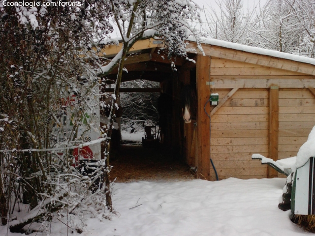

Pour les écuries, j'ai opté pour des abris déplaçables fait avec des troncs d'arbres boulonnés. Image

Ici même avec les 4 cloisons fermées, dont une est doublée avec planche de 25 à l'interieur, 60mm de laine de verre et volige de 15 à l'exterieur, l'eau arrive à geler à l'interieur des boxes malgré la chaleur des gros.
Au sol j'ai du faire un plancher (bastaings de 63mm d'epais) sans quoi pendant les periodes pluvieuses les gros on autant de boue dans le boxe que dehors et je dois utiliser des quantitées phenomenales de paille pour essayer de les garder au sec.

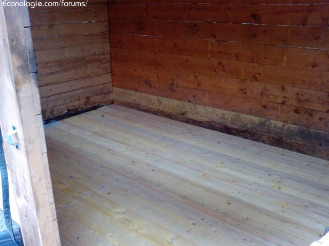

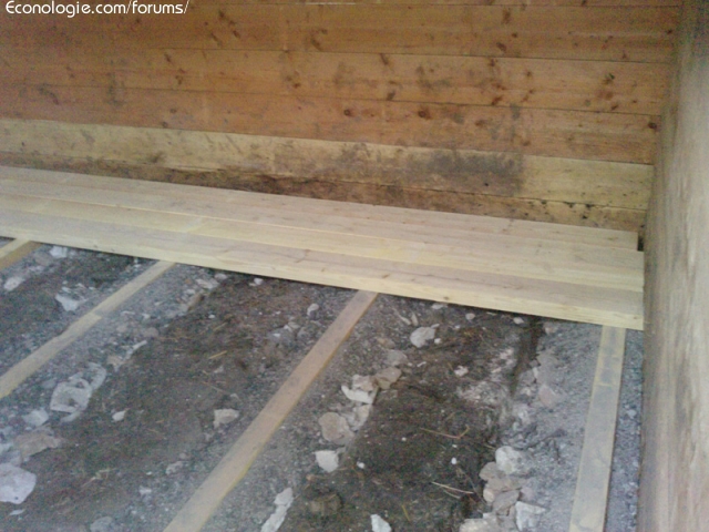

Ton système de tronc d'arbre qui fait barrage ne serait d'aucune utilité chez moi. Pendant les periodes très pluvieuses (genre comme l'hiver dernier ou l'on a eu plusieurs semaines de pluie d'affilé) le sol est tellement imbibé d'eau que celle-ci finit par remonter naturellement du sol (je suis en bas du terrain du coup je recupèrer tout ce qui tombe en haut)
Le sous sol est très arileux, du coup la couche superficiel se transforme en eponge et même sous abrit l'eau arrive autant du sous sol que de la surface.
En amont de l'abri j'ai donc creusé un fossé de drainage jusqu'a la couche argileuse. Et pour être sûr d'avoir un sol dur et sec, j'ai donc installé un planché sur un remblais de cailloux. Des tranchées de drainage sont aussi creusées sous ce planché afin d'evacuer ce qui pourrait eventuellement remonter du sol et l'evacuer en aval de l'abri.
En cours de construction :
Finit :
ça fait un sol très confortable, et surtout plat et dur. Beacoup plus facile à curer qu'un sol en terre battue (je cure mes boxes tous les jours)
Par chez moi dans le temps le sol des étables était fait ainsi, donc c'est sans doute pas une si mauvais idée que ça.
Après 2 mois d'utilisation, hormis la couleur "crottin" qu'a pris le bois, le sol est encore comme neuf. Donc je pense que je peux facilement tabler sur une durée de vie de 5 ou 6 ans.

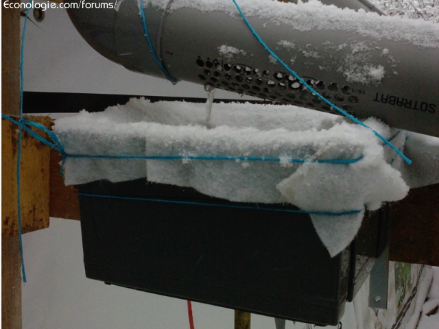

Et pour en revenir a mon système de collecte d'eau de pluie :
C'est simple, dans le tuyau en pvc de 100 j'ai percé une "grille" qui laisse passer l'eau mais pas les feuilles.
Si des feuilles collematent le début de la grille, l'eau passe par dessus et traverse un peu plus loin. En cas de grosse pluie ça fait "chasse d'eau" et les feuille sont expulsées plus bas.
Sur la boite en plastique j'ai tendu le même filtre de hotte de cuisine que sur mon autre sytème, ça retient les plus petite particules.
Dans le fond de la boite j'ai visé un raccord qui permet de brancher un tuyau d'arrosage qui va vers la citerne.

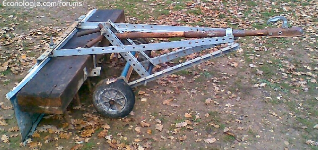

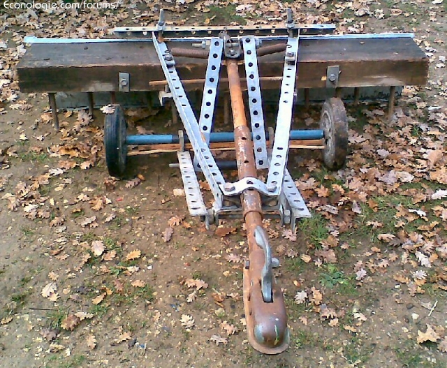

Tiens pour finir, voilà ma dernière invention ("sponsorisée" par FranceTelecom ) :
C'est une herse qui se relève si elle accroche quelque chose (rocher, racine). J'ai fait ce système car j'envisage de l'atteler derrière "mon gros" pour herser les chemins autour de chez moi, en plus les roues permettent de la déplacer facilement sans la porter.
Pour l'instant je la teste derrière une tondeuse auto-portée (d'où le crochet remorque sur le photo). J'ai aussi fixé une plaque de tôle derrière pour râcler les crottins dans le parc des chevaux.
Ca marche bien sauf que lorsqu'il y a trop de crottin derrière, ça se relève ! (forcément c'est prévu pour :mrgreen:).
Du coup, ça me laisse des petits tas de crottin par endroit.
