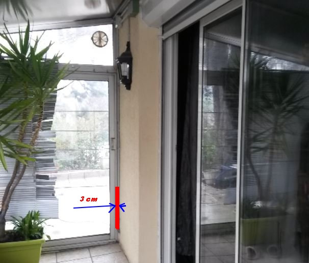

voila une capture qui en explique bien plus ! (ci dessous)
en fait je suis limité par l'épaisseur entre le mur et le rebord de porte de la véranda,pas plus de 3 cm !
le but premier était ,je le répète de "décorer" le mur entre la véranda et le mur de la maison qui donne sur le salon !
je m'était dit,je vais mettre du lambris,pourquoi ne pas mettre un film "un peux" isolant ?
mais a vous lire....il ne faut rien mettre ! puisque je n'ai pas la côte pour....directement le lambris sur le mur alors ?
si c'est ça...lambris bois , stratifié ou pvc ?...merci
