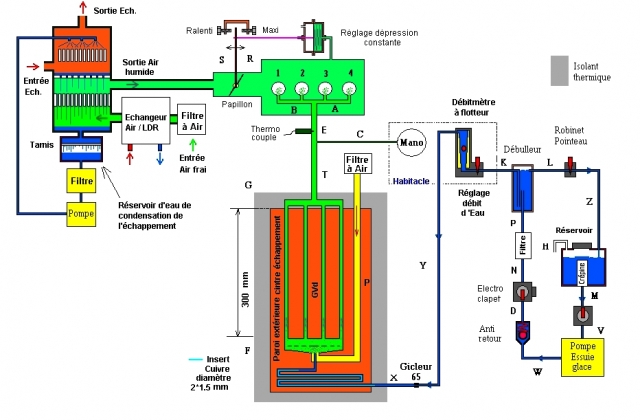

Andre a écrit :Pour pieger toutes les particules il faudrait envoyer l'Échappement dans un baril d'eau
Vision avec le système "Combustion humide":
On doit récupérer une "bonne" partie des particules avec ce système.... du moins j'espère :mrgreen:
...ensuite verifier combien cette eau contien de particules , la on sort du cadre du petit garage
Bien d'accord avec toi, j'ose même pas envisager l'instrumentation de laboratoire nécessaire sans parler des connaissances requises à acquérir.......
Pour le test du chiffon cela reste quand même une indication par comparaison assez visuelle , a condition que cela soit sur une courte durée , sur une trop longue distance il y a risque de soufllage des particules accumulé .
Le choix du "chiffon filtre " me semble capital, mais très très fin, faible perte de charge, faible agitation pour récupérer par gravité = très grosse surface de filtrage....faut il reconvertir tout le volume de la malle ? :mrgreen:
