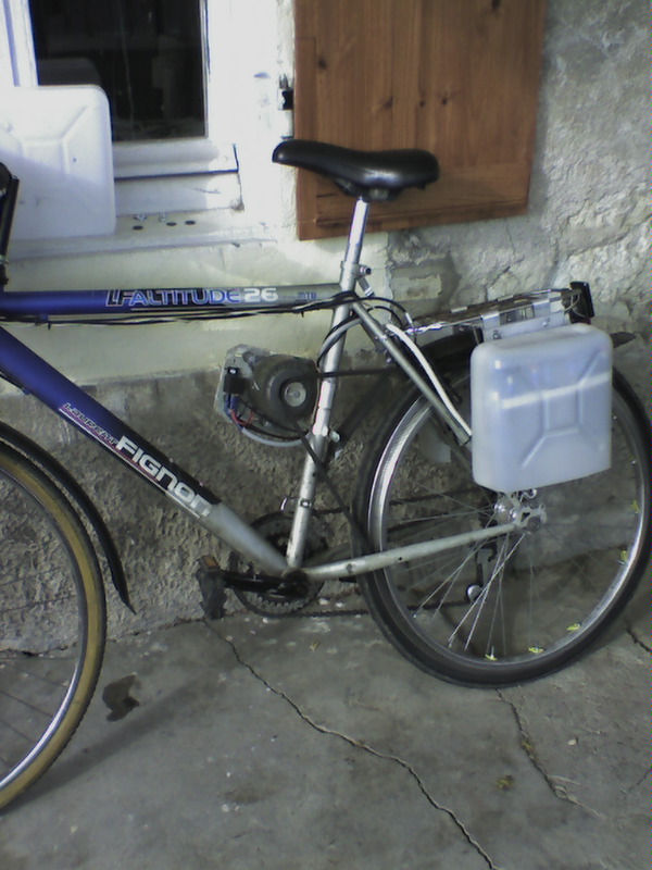

Cuicui, c'est homologué ton montage là?
En autoconstruction on fait se qu'on veut (c'est pour notre pomme comme on dit) mais à la vente faut respecter des normes.
Je doute que le moteur placé à 5 cm des cuisses sans carrenage protecteur soit bien vu des services d'homologation routière...

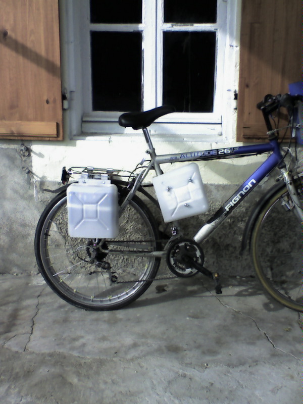

Christophe a écrit :Je doute que le moteur placé à 5 cm des cuisses sans carrenage protecteur soit bien vu des services d'homologation routière...
En fait, il y a une protection (démontée sur la 1ère photo) même si le style n'est pas très pro. La jante à l'air de la même taille que la roue. Je ne sais pas comment agit le patin de frein.
