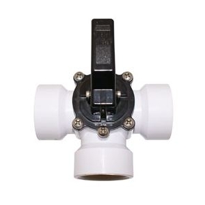

Une vanne trois voies ferait aussi bien l'affaire.
Une sortie, 2 entrées.
Un clapet anti-retour devant chaque entrée et le tour est joué.

C'est strictement interdit.
Il ne doit pas y avoir de connexion physique même temporaire entre les deux réseaux.
Seuls les dispositifs à surverse totale sont autorisés.

la vanne trois voie n'est pas autorisé , car il n'est pas impossible qu'il y ait des fuite et que tu puisse envoyer ton eau dans le reseau
le bout de tuyaux démontable parait être une solution : il ne peut pas être monté a la fois sur ta source d'eau et le reseau
mais cette solution n'est pas forcement aceptable : ton reseau personnel est considéré comme pollué par ton eau non controlé ... donc quand tu branche ton reseau personel pollué sur le reseau public , il peut y a des petit va et viens avec les variation de pression du reseau ... donc pollution du reseau public
