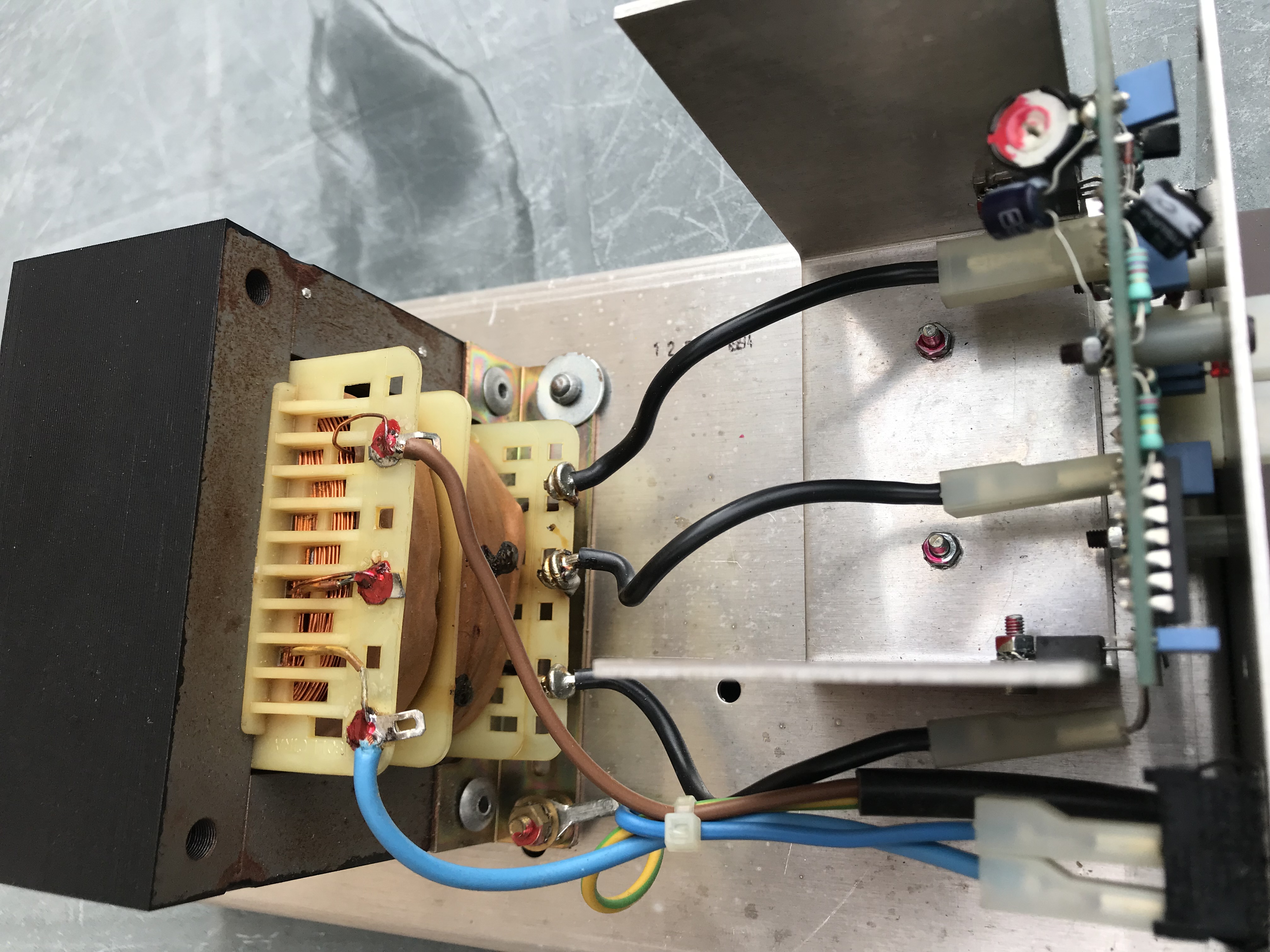

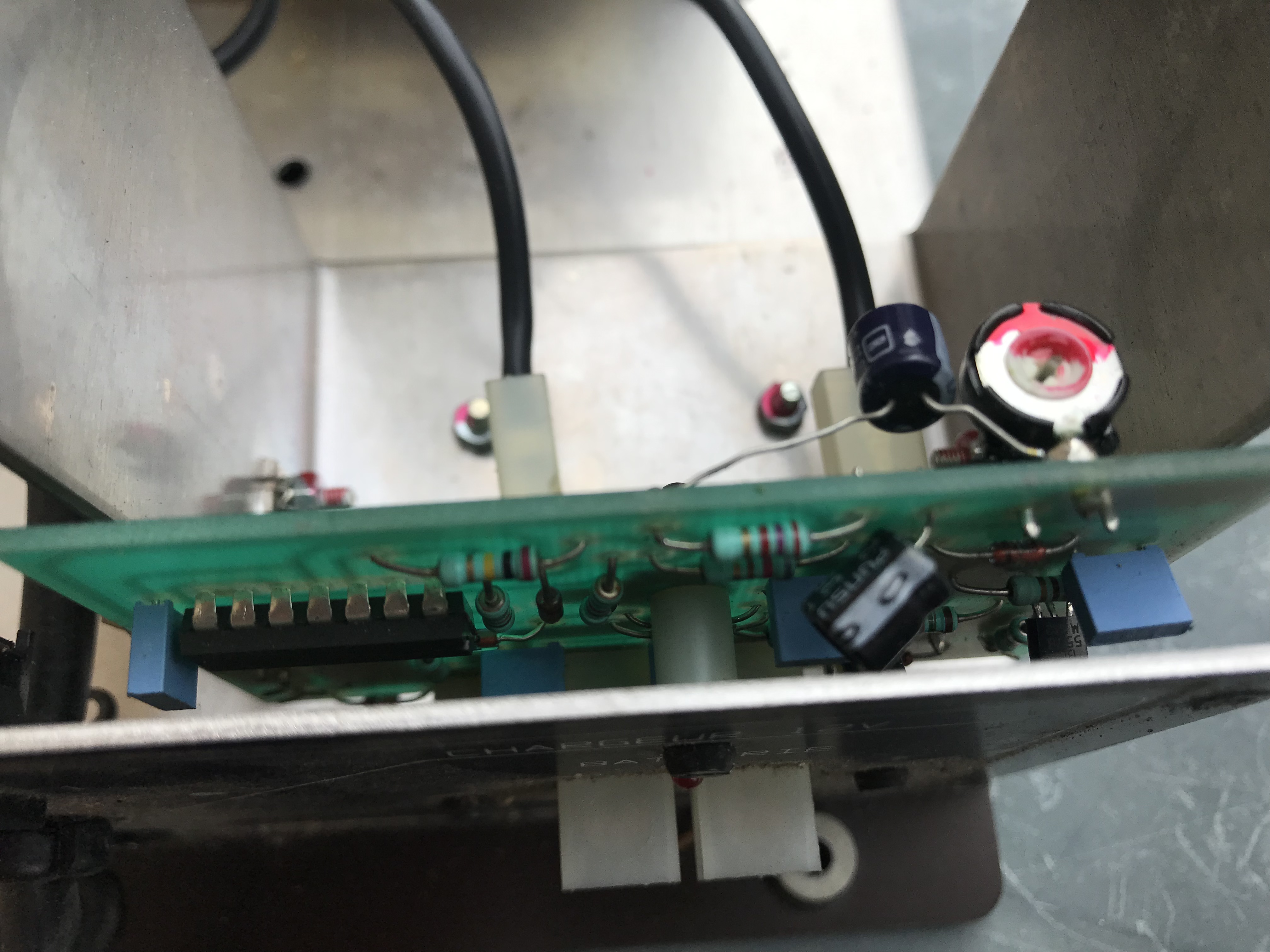

Bonjour à tous,
Je viens vers vous pour essayer de dépanner le chargeur de batterie qui équipe la caravane aménagée de mes beaux parents.
Il s’agit d’un chargeur de marque SCHEIBER 63.306.0
220V-12V
Le voyant s’allume.
Je sais manipuler un multimètre mais mes cours d’électronique sont bien trop loins pour me souvenir de la méthode de recherche de panne. Bobine, pont de diode, redresseur... Vagues
souvenirs...
Voici quelques photos pour débuter en espérant obtenir votre précieuse aide.
Merci par avance.
Réparation chargeur 12V SCHEIBER caravane
- Forhorse
- Messages : 2557
- x 415
Re: Réparation chargeur 12V caravane
Vu la conception très basique de l'engin, c'est un chargeur qui à plus tendance à bousiller les batteries que de les recharger mais bon.
Étant donné ton niveau en électronique, contente toi de mesurer la tension au secondaire du transformateur (avec toutes les précautions d'usage niveau sécurité) toi dois avoir environ 16VAC à 18VAC entre le milieu et chacune des extrémités (ou environ 32 à 36VAC entre les 2 extrémités) et si pas, un petit coup de vérif au niveau du primaire (en faisant encore plus attention)
Si le transfo est mort alors : https://fr.aliexpress.com/item/32962306 ... b201603_53
S'il est encore bon, il est préférable de te rapprocher de qq1 dans ton entourage personnel ou professionnel qui pourrait regarder la carte électronique plus en détail
