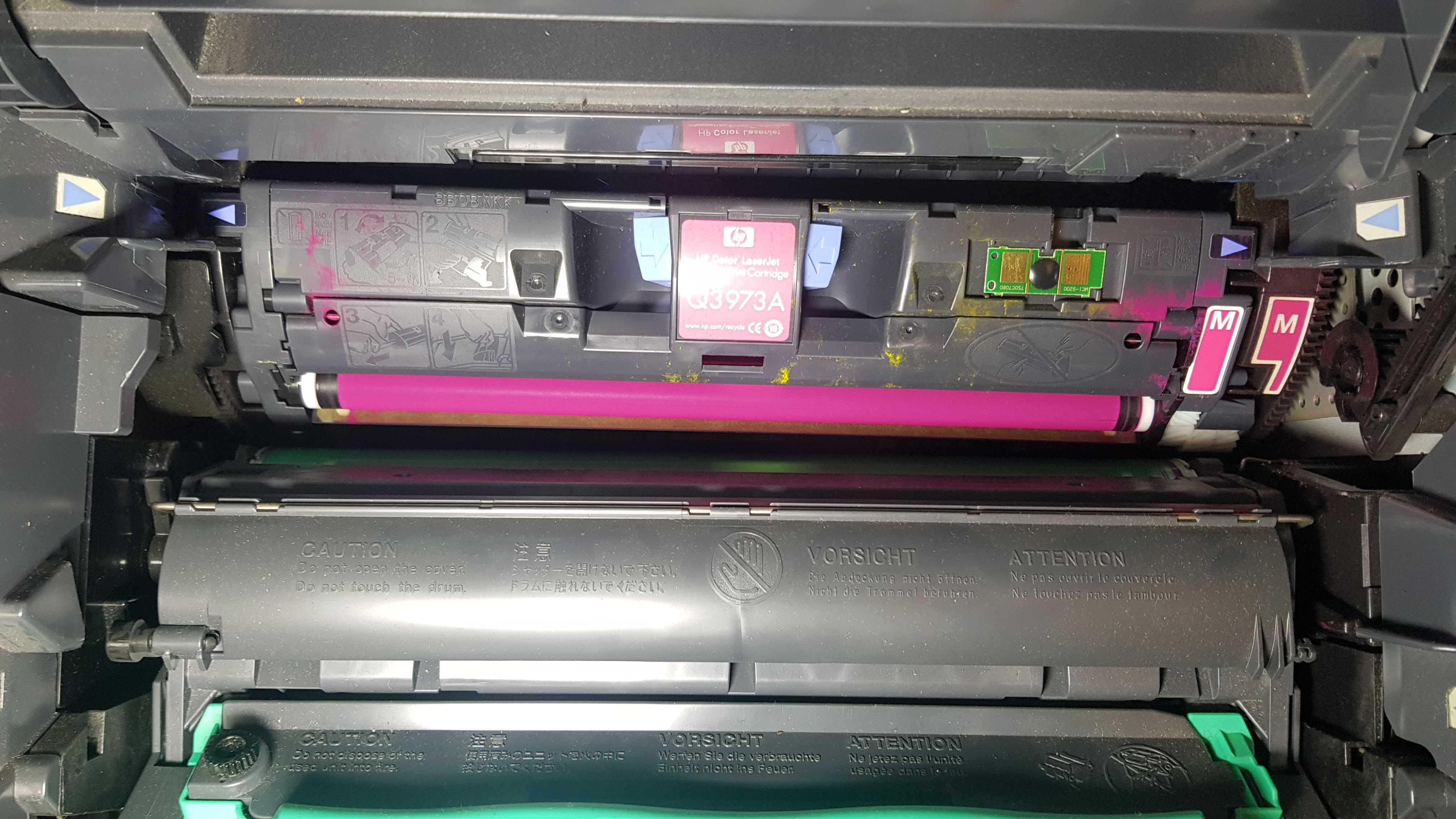

Bon j'ai fais la manip ce matin en suivant tes 2 premières vidéos (la 3ieme est HS)...y a du mieux 8) 8) 8) mais il me manque toujours le cyan et le noir...(y avait du cyan dans la zone d'impression des 3 cm à gauche...)
Premier test d'impression, les 2 couleurs qui fonctionnent ont l'air d'assez bien fonctionner...
Photos de la manipulation
On nettement le défaut avant l'alignement :

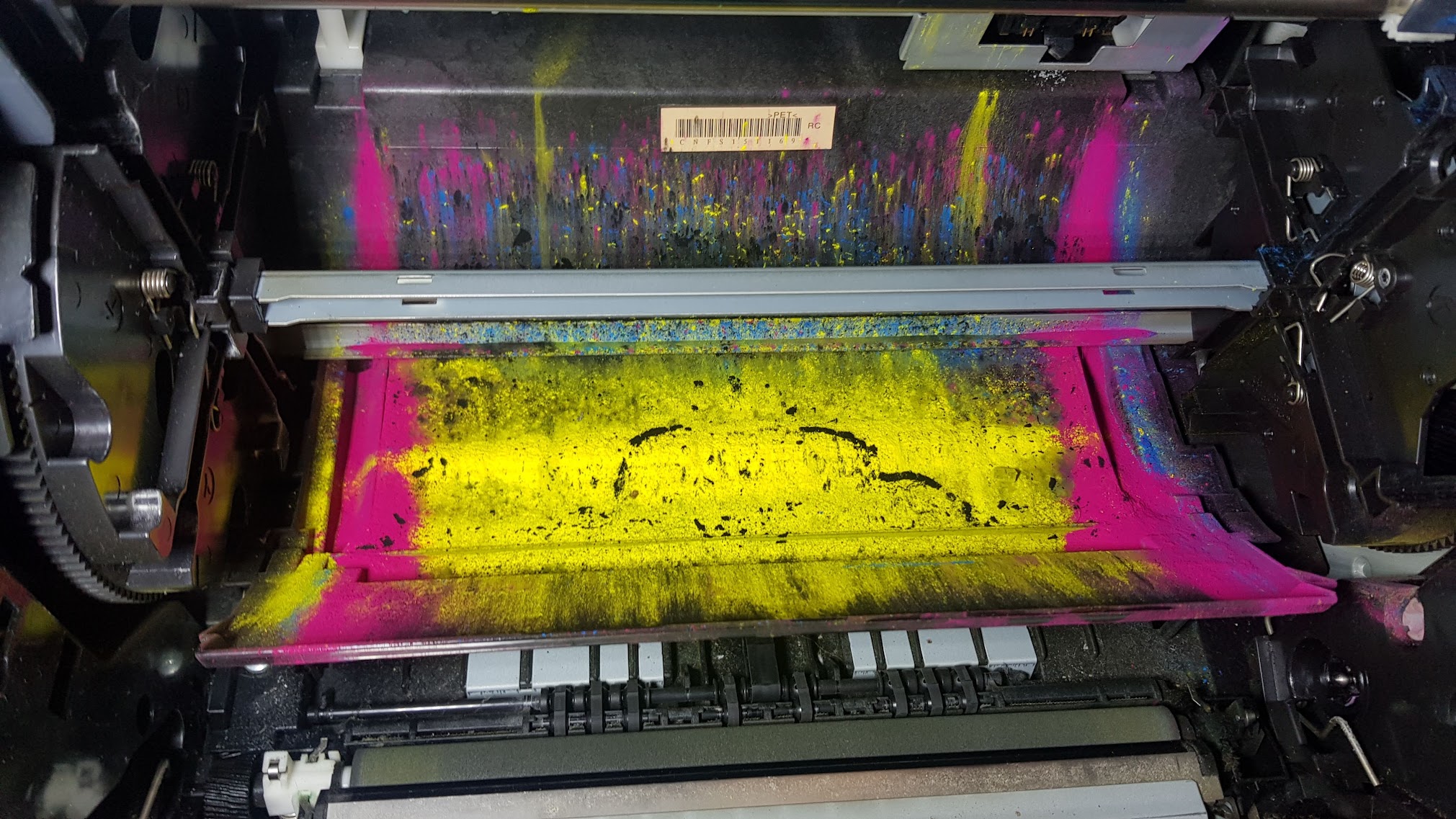

Après alignement :
Je suis assez surpris par la quantité de poudre gâchée dans le bac...y a plus de 5 mm de jaune par endroit ! :cry: :cry: :cry:
