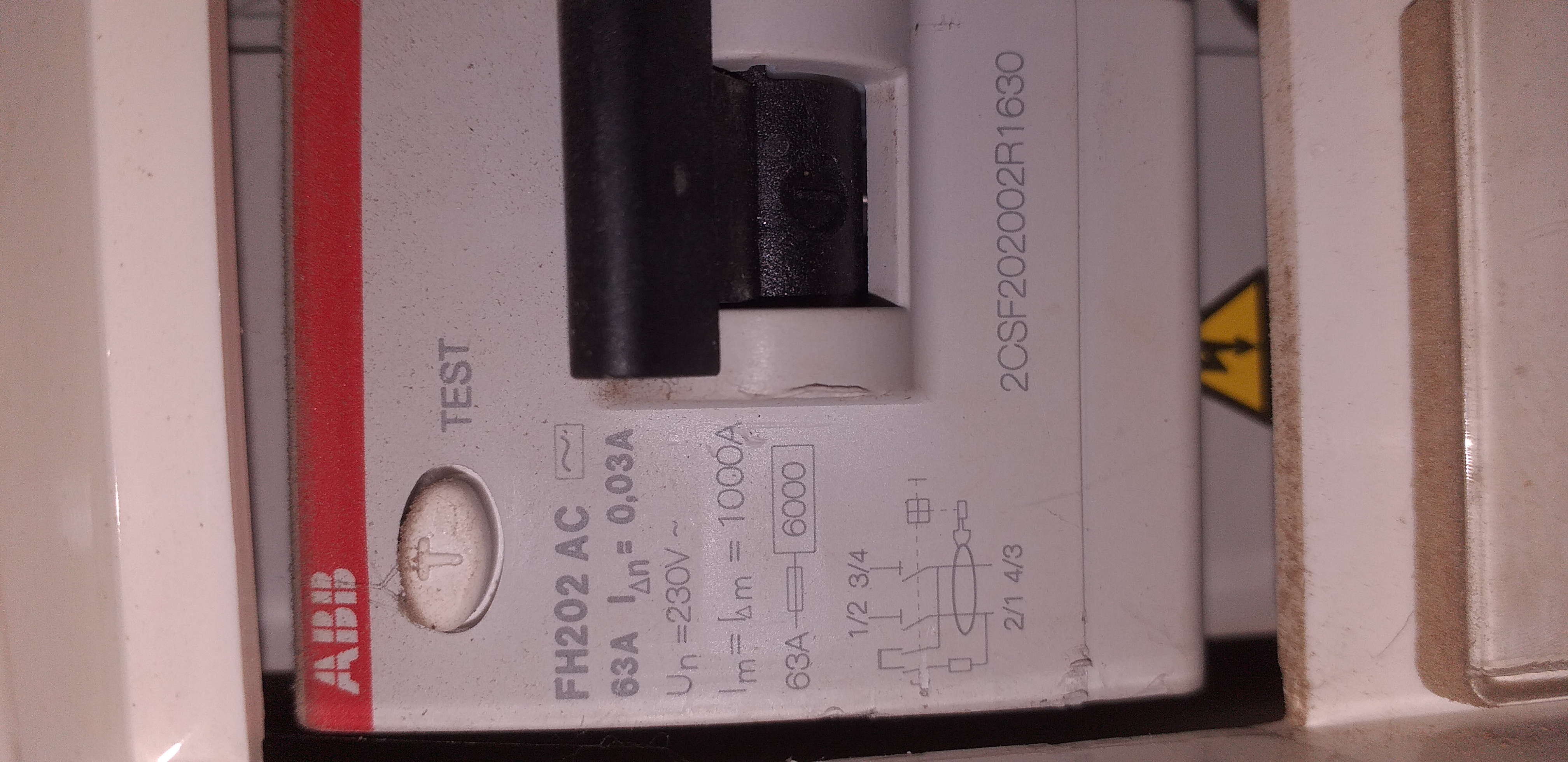

Le différentiel qui sautait c etait celui de la photo.
Pour faire un rapide test j ai seulement remis un chaterton ou s etait dénudé. Remis une cosse sur le fil de terre qui était desolidariser puis refermer et fais un test.
Resultat vous aviez raison ca marche me reste maintenant a tout refaire avec des fils neufs ( quels genres de fils dois je acheter ) et des nouvelles cosses bien sur.
Si vous avez un tuyau pour les changer sur la bobine je suis preneur.
Merci beaucoup et encore merci pour votre aide sans vous je n aurais pas osé m y risquer. bravo a vous ( et a moi aussi ) première étape validée.
