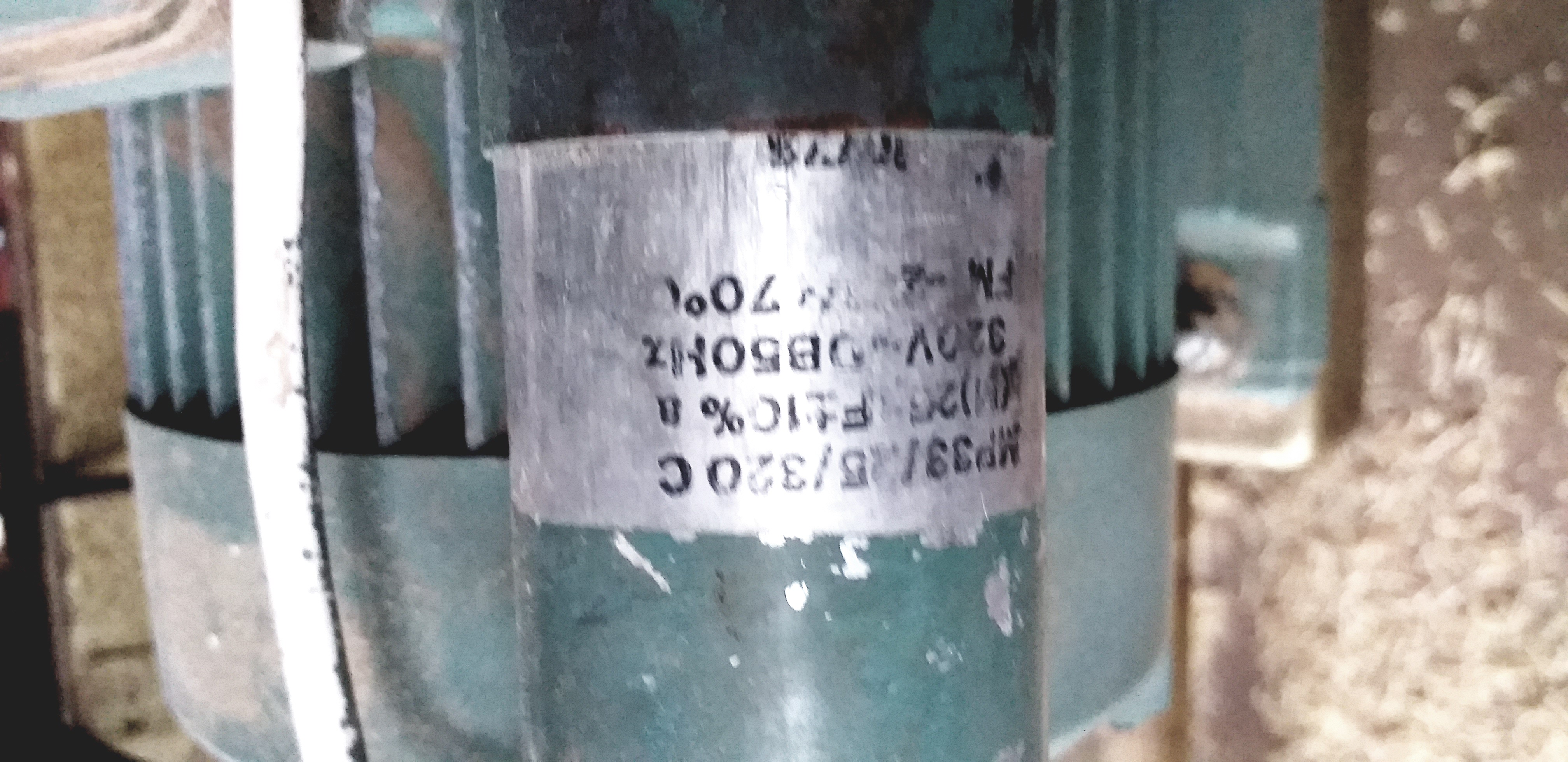

Re: Combiné bois baby 1130 le moteur fait sauter les plombs de mon compteur electrique
change ton condensateur...
pascaldubord
- J'apprends l'éconologie
- Messages : 20
- Inscription : 26/03/21, 17:44
- x 3
Ok merci
C est à cause de ça une fois à l endroit une fois à l envers ?
Ou alors c est pour qu il démarre sans aide ?
Est ce que je peux utiliser la machine en attendant ?
C est bien ça le condensateur ?
Quel genre de condensateur actuel serait compatible avec celui ci ?
Merci
Merci

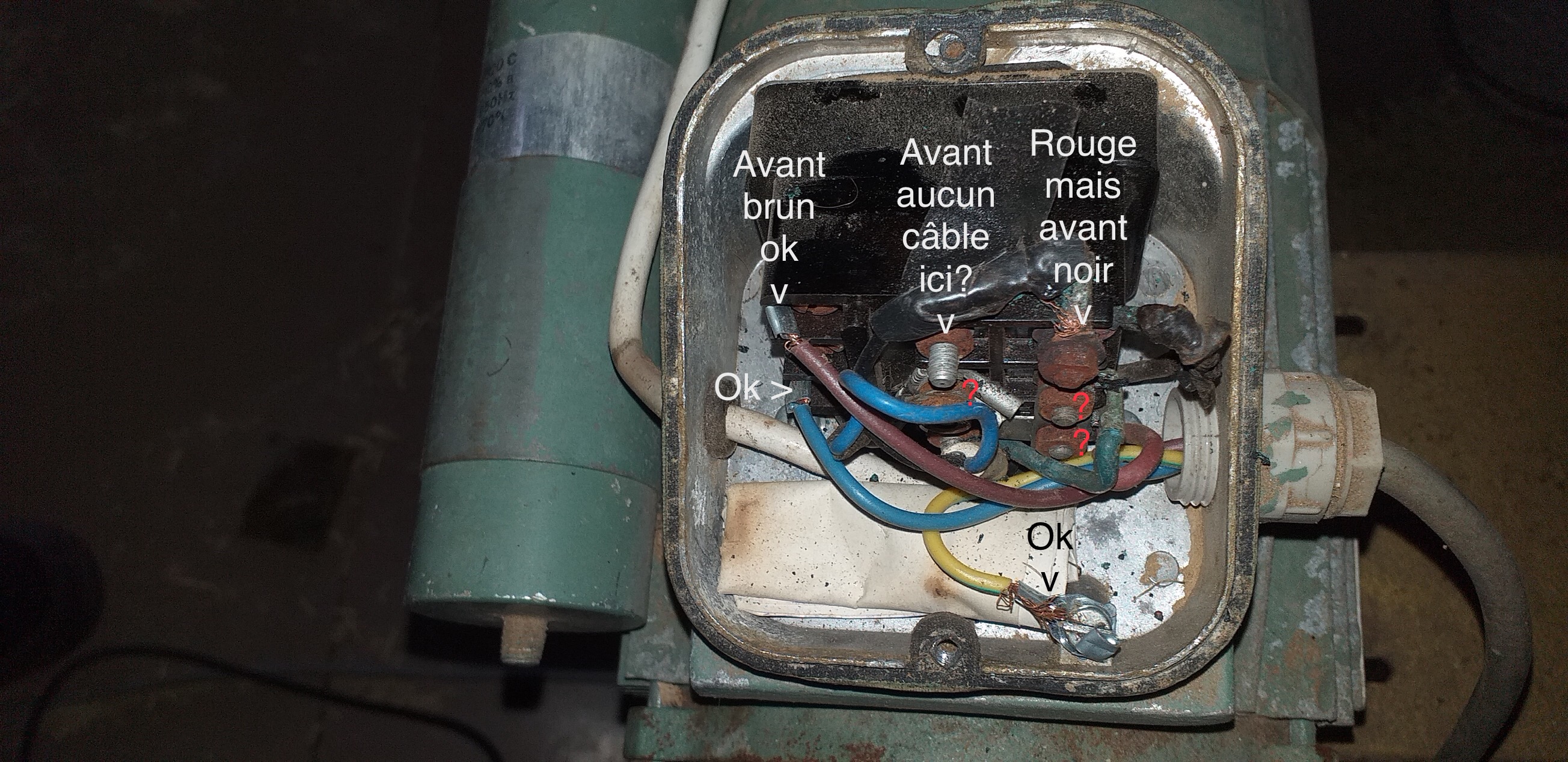

- Messages : 33285
- x 7335
Il vaut mieux prendre le même condensateur, y’a des tolérances, c’est pas pour rien...
Pour les contacts, Guy vous avait bien dit de prendre des photos “avant”
J’avais également suggéré de procéder CÂBLE PAR CÂBLE... pour éviter toute erreur.
Apparemment, rien qu’en observant vos photos : avant / après — sans vouloir être catégorique parce que l’on ne voit pas bien — les branchements ne semblent pas être les mêmes : (les points d’interrogations = c’est là où l’on ne voit pas assez bien ce qui était connecté dans l’ancien branchement)
Les photos du câblage avant sont en début de poste .
Refaire le câblage 1 par n etait pas possible puisque il fallait ouvrir le boitier donc j ai inscrit les emplacements dans 1 fichier et les ai replacés en bonne place si je n ai pas fait erreur.
J ai pris mille précautions mais ? L erreur est humaine .

- Messages : 33285
- x 7335
J’ai dit ce que j’ai vu, en espérant que ça pouvait aider, sans aucune certitude.
Tant mieux si les branchements sont justes (j’ai pas la possibilité de lire du doc.x)
Mais alors pourquoi ça tourne une fois dans un sens puis une fois dans l’autre si c’est “juste”?
J’dis ça, j’dis rien, il n’a pas été reporté que ça se produisait avant l’émergence de ce fil.
Bonne continuation en tout cas... Et surtout plein succès!

pascaldubord
- Messages : 20
- x 3
" avant aucun cable ici ? "
Je viens de vérifier toutes mes photos aucune n a un angle assez bon pour le vérifier donc le doute est plus que permis.
Je vais essayer de regarder attentivement ce schéma de câblage
