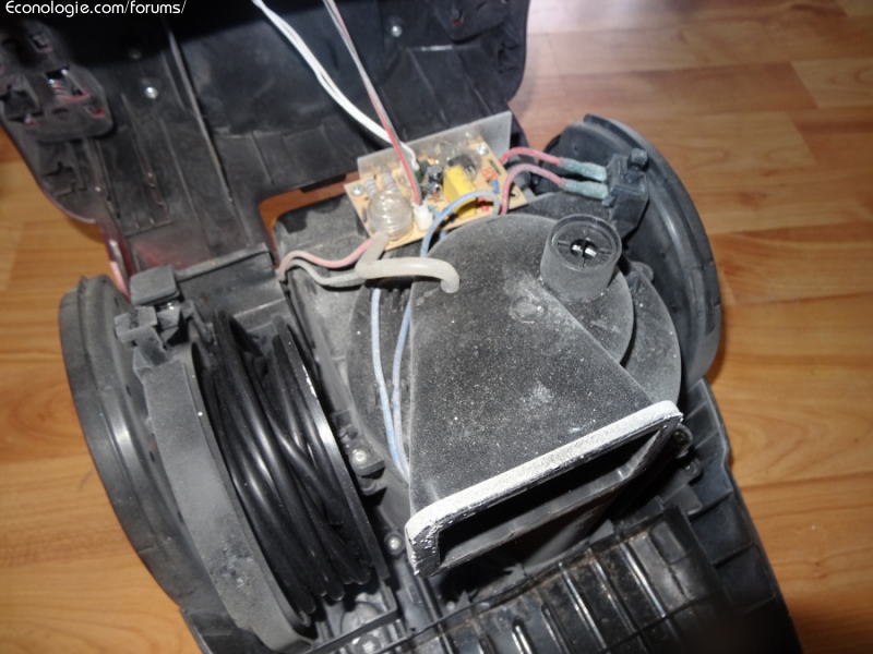

C'est bien empoussiéré ! Carte électronique comprise...
On sort pour le dépoussiérer à la soufflette et l'ouvrir plus...

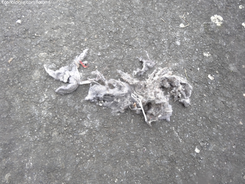

Voici tout ce que j'ai réussi à sortir de la turbine !!!
