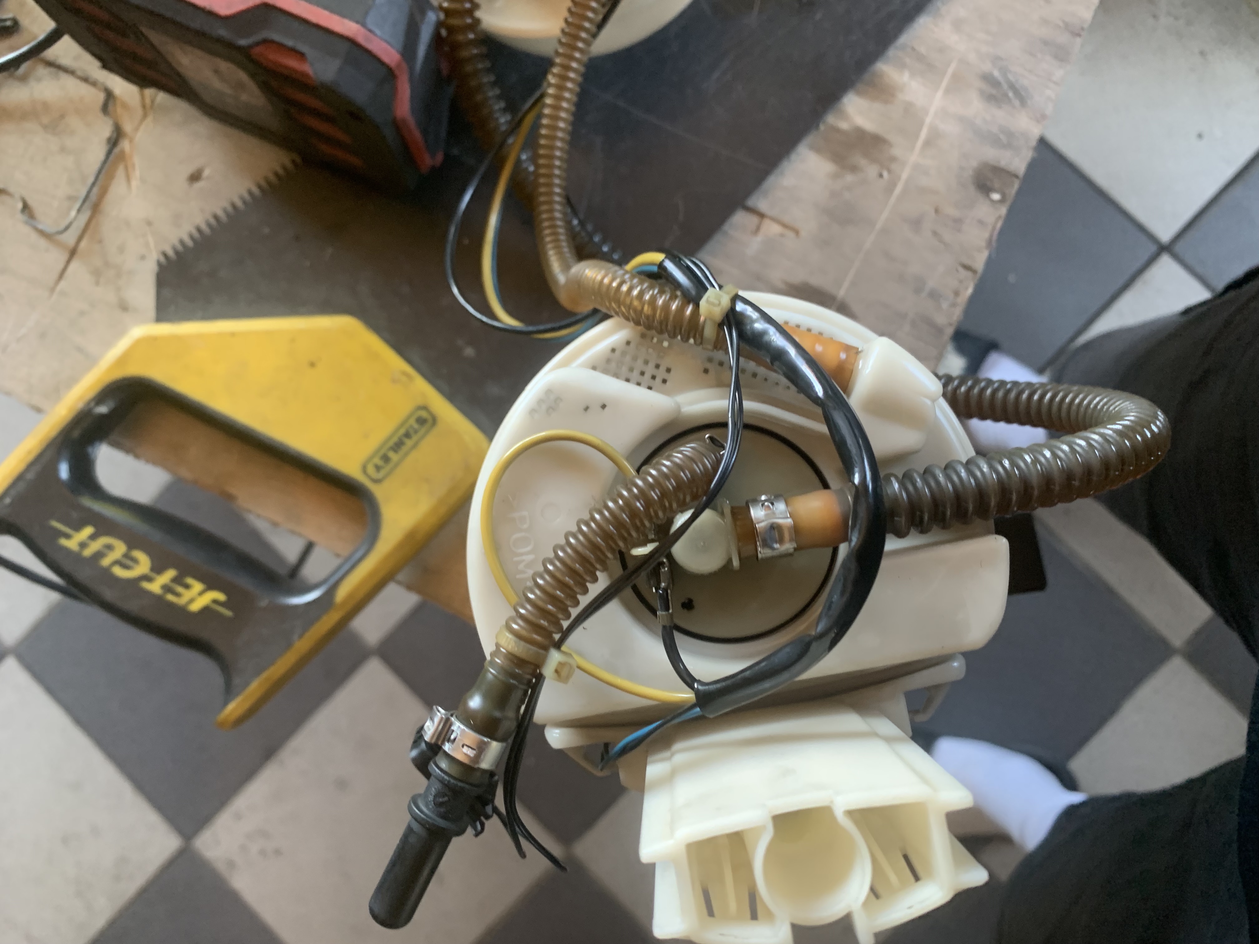

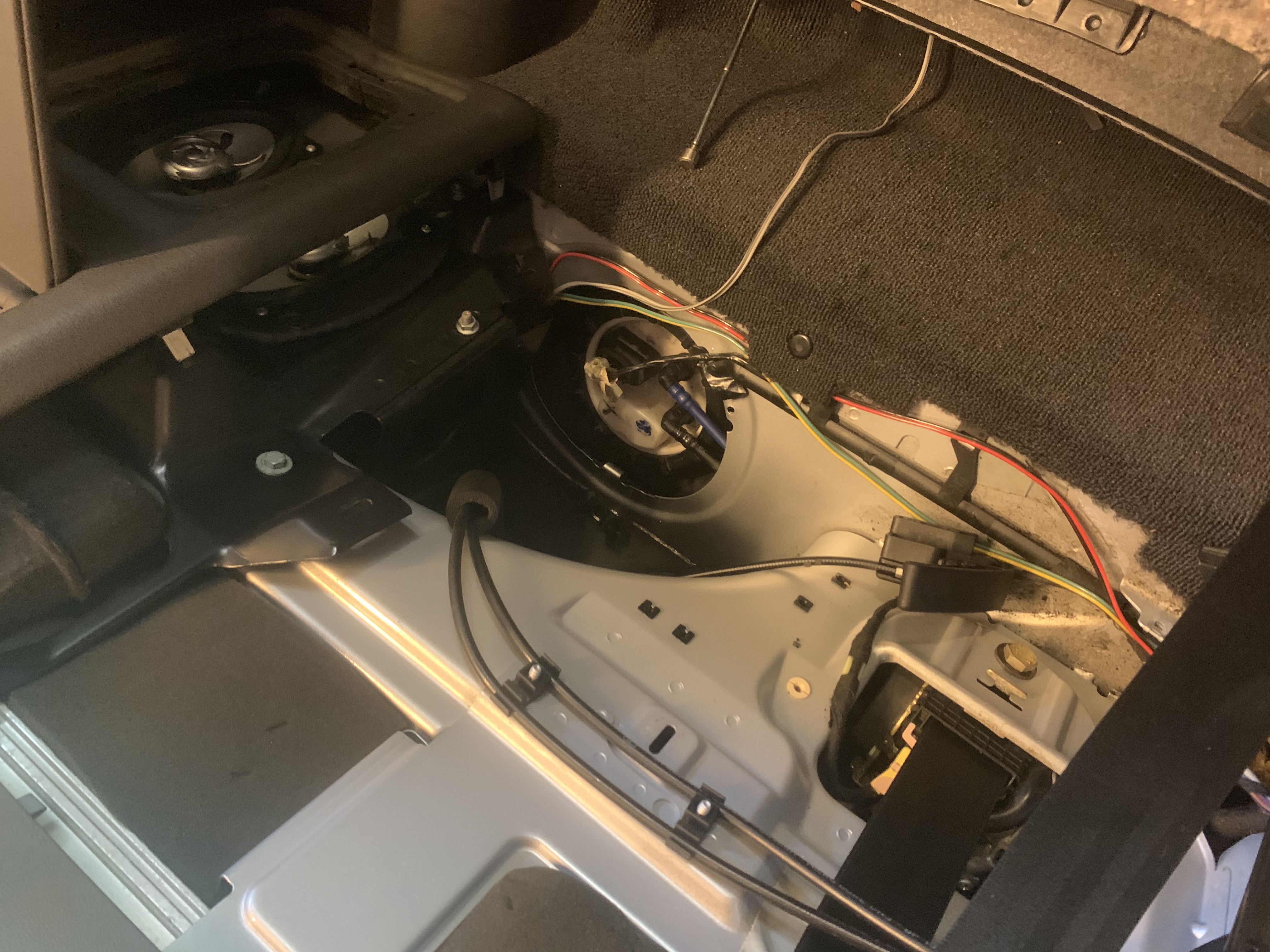

pompe immergée changée hier ... Ce fut une belle partie de plaisir :mrgreen: :mrgreen: :mrgreen: Ca faisait longtemps que je ne m'etais pas plongé les mains dans l'essence ... Un beau bordel pour declipser les tuyaux et fls electriques qui vont a la pompe gauche Quand a les reclipser :twisted: :twisted: :twisted: Mais bon ...Cà c'est fait ... Actuelement en cours de "logs" sur differents parametres . MAF,MAP,temps d'injection.... Pas facile pour avoir de belles courbes il faut partir du ralenti pied levé et monter a la rupture ... Sur un petit rapport l'echantillonnage ne donne pas assez de resultats... Sur un rapport elevé la rupture est ... à des vitesses indécentes ... pour l'instant les logs sont faits au 98 ... ensuite il y aura changement des injecteurs et la mise au point a l'ethanol ... faut faire vite avant que le taux de melange change qu'elle soit capable d'avaler le plus fort taux d'ethanol disponible en station ..

Macro a écrit :IMG_7820.jpegpompe immergée changée hier ... Ce fut une belle partie de plaisir :mrgreen: :mrgreen: :mrgreen: Ca faisait longtemps que je ne m'etais pas plongé les mains dans l'essence ... Un beau bordel pour declipser les tuyaux et fls electriques qui vont a la pompe gauche Quand a les reclipser :twisted: :twisted: :twisted: Mais bon ...Cà c'est fait ... Actuelement en cours de "logs" sur differents parametres . MAF,MAP,temps d'injection.... Pas facile pour avoir de belles courbes il faut partir du ralenti pied levé et monter a la rupture ... Sur un petit rapport l'echantillonnage ne donne pas assez de resultats... Sur un rapport elevé la rupture est ... à des vitesses indécentes ... pour l'instant les logs sont faits au 98 ... ensuite il y aura changement des injecteurs et la mise au point a l'ethanol ... faut faire vite avant que le taux de melange change qu'elle soit capable d'avaler le plus fort taux d'ethanol disponible en station ..IMG_7821.jpeg
je me demandais, a tu vérifié l’état du fond de ton réservoir car si pas propres l'E85 va tout dissoudre et bourrer les filtres

tout a été vidangé nettoyé seché soufflé ... Pas trop pris de photos car la zone était plutot bien gazée ...
