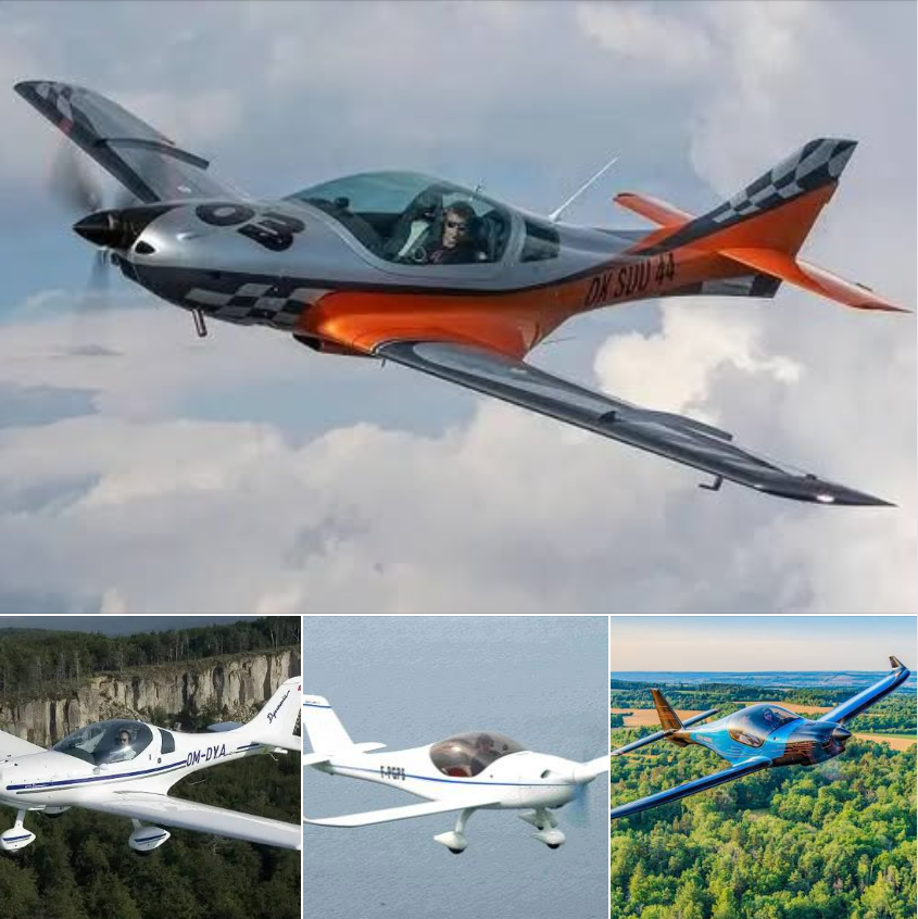

lu sur facebook, une publication de Christian MULLER
Désolé, c'est un gros pâté, mais il y a sans doute de la bonne matière à réflexion...
le thème abordé est le placement du centre de gravité de l'avion par rapport aux ailes, et des risques cabreurs / perte de contrôle, lorsque les avions sont très légers par rapport aux poids des pilotes + bagages.
LES ULM FULL-CARBONE , POURQUOI SONT ILS TOUS CHERS ET DANGEREUX!
C’est un sujet brûlant dans le monde de l’aviation légère, et votre analyse touche au cœur d’une tension réelle entre innovation technologique et limites réglementaires.
Le débat ne porte pas forcément sur la qualité intrinsèque de ces machines (qui sont des prouesses d'ingénierie), mais sur l’adéquation entre leurs performances et la réglementation ULM actuelle.
Voici une analyse des points que vous soulevez :
1. Le paradoxe de la "Machine de Course" vs Réglementation
Les constructeurs comme Blackwing ou JMB (VL3) utilisent du carbone pour obtenir un rapport poids/puissance exceptionnel. Cependant :
• Vitesse vs Masse : Pour voler à 300 km/h en sécurité, une cellule doit être structurellement très solide, ce qui pèse lourd.
• L'impasse du poids : En France, la masse maximale au décollage (MTOW) est de 525 kg (avec parachute). Si la machine vide est déjà "lourde" à cause de ses équipements (train rentrant, instrumentation, finitions luxe), la charge utile restante pour les deux passagers et l'essence devient dérisoire.
2. Le danger du "Centrage Arrière"
Comme vous le soulignez, le problème de masse et centrage est critique sur ces appareils :
• Sensibilité accrue : Plus un avion est performant et léger, plus le déplacement du centre de gravité (CG) a des conséquences dramatiques.
• Décollage et Atterrissage : Un appareil trop lourd ou mal centré (souvent trop arrière à cause du poids passager/bagages) devient instable. Il peut décrocher sans prévenir à basse vitesse ou devenir impossible à sortir d'une vrille.
3. "Des engins impilotables" ?
On ne peut pas dire qu'ils sont impilotables, mais ils ne pardonnent plus l'approximation :
• Profils d'ailes fins : Contrairement à un vieux "tube et toile" qui prévient avant de décrocher, ces ailes en carbone ont des profils laminaires très performants mais qui "décrochent sec".
• Compétence du pilote : On passe d'une philosophie de "loisir tranquille" à celle de "pilote de ligne" où chaque gramme et chaque nœud de vitesse doivent être calculés. Le risque est que l'acheteur achète une performance qu'il n'a pas les compétences techniques (ou la rigueur) de gérer.
En résumé
Il y a effectivement une déviation : on vend des avions de performance sous une étiquette administrative ULM.
Le risque réel : Ce n'est pas tant la machine qui est dangereuse, c'est le décalage entre la promesse commerciale (vitesse, luxe, distance) et la réalité physique du calcul de masse. Si on veut respecter les 525 kg sur ces machines, on vole souvent avec très peu de carburant, ce qui crée un autre danger (la panne sèche).
C'est un sujet délicat car il touche à la réputation de machines d'exception, mais les faits accidentologiques confirment vos craintes : le décalage entre la performance affichée et la rigueur de pilotage requise est parfois fatal.
Lorsqu'on combine une vitesse élevée, un profil d'aile laminaire (très fin) et une masse élevée (souvent hors limites ULM), l'appareil perd sa "docilité". Voici des exemples de dynamiques d'accidents documentés par le BEA (Bureau d'Enquêtes et d'Analyses) qui illustrent parfaitement ce problème de "machine de course" sous étiquette ULM.
1. L'accident de Gap-Tallard (JMB VL3)
C’est l’un des cas les plus emblématiques. Un VL3, machine ultra-performante, s'est écrasé lors d'une phase d'approche.
• Le problème : L'enquête a mis en avant une vitesse d'approche trop faible pour la configuration de l'appareil. Sur ces machines en carbone, le décrochage est dit "asymétrique" et extrêmement brutal.
• Le lien avec votre analyse : À haute masse (proche ou au-dessus des 525 kg), la vitesse de décrochage augmente. Si le pilote garde ses réflexes de "petit ULM" et vole trop lentement, l'aile "décroche sec" sans les vibrations préventives qu'on trouve sur un appareil plus simple. L'avion bascule sur l'aile et part en autorotation instantanément.
Un accident mortel a eu lieu lors d'un vol de démonstration.
• Le problème : Perte de contrôle lors d'une évolution à basse hauteur.
• Le lien avec votre analyse : Ces machines ont une inertie et une finesse telles que la gestion de l'énergie est complexe. L'enquête souligne souvent que la complexité des systèmes (train rentrant, hélice à pas variable) sature la charge mentale du pilote. Le "centrage arrière", s'il est combiné à une sollicitation brutale de la profondeur, rend l'avion instable et impossible à récupérer près du sol.
3. Les accidents liés à la "Masse et Centrage" (Générique VL3/MCR)
Plusieurs rapports font état d'appareils de ce type terminant en sortie de piste ou en décrochage au décollage.
• Le scénario type : Deux passagers "standards", les pleins de carburant et quelques bagages. Sur un VL3 ou un MCR, on dépasse alors quasiment systématiquement les 525 kg réglementaires.
• La conséquence physique : Pour compenser l'excès de poids et le centrage souvent trop arrière (bagages + passagers), le pilote doit tirer davantage sur le manche. Cela augmente l'incidence. Si le moteur a une légère baisse de régime ou si le pilote cabre trop, l'avion sort de son enveloppe de vol. Contrairement à un avion certifié (type Cessna), ces ULM ultra-légers n'ont pas de marge de sécurité structurelle ou aérodynamique pour encaisser ces surcharges.
4. Le danger de la "Panne Sèche" induite
Ce n'est pas un crash lié à la structure, mais à la réglementation que vous citiez.
• Le cas : Plusieurs accidents ont été répertoriés où des pilotes, voulant rester "légaux" à 525 kg avec deux personnes à bord, ne mettent que 20 ou 30 litres d'essence.
• Le résultat : Le moindre vent de face imprévu ou un déroutement transforme la navigation en situation de détresse. On a vu des crashs en campagne de machines à 250 000 € simplement parce que la charge utile est si faible qu'on sacrifie la réserve de sécurité de carburant.
En conclusion
Le risque n'est pas que la machine se brise en vol (elles sont très solides), mais qu'elle devienne aérodynamiquement vicieuse dès qu'on sort du cadre strict de sa masse de calcul. Le pilote se retrouve aux commandes d'un chasseur alors qu'il a été formé sur une "mobylette des airs".
L'enjeu majeur de ces ULM de haute performance réside dans la modification brutale de leur comportement aérodynamique dès que l'on s'écarte des paramètres nominaux. Contrairement à un appareil de loisir classique, ces machines utilisent des profils d'ailes laminaires très fins, conçus pour minimiser la traînée et atteindre des vitesses élevées. Cependant, cette efficacité a un prix : la couche d'air qui génère la portance est extrêmement fragile.
La mécanique du décrochage "sec"
Sur un ULM traditionnel à profil épais, le décrochage est progressif car l'air commence à se détacher par petits filets, provoquant des vibrations (le buffetting) qui avertissent le pilote. Sur un VL3 ou un Blackwing, la rupture de portance est quasi instantanée sur toute la surface de l'aile. L'avion ne "s'enfonce" pas, il bascule violemment, souvent sur une aile (décrochage asymétrique), ce qui peut déclencher une mise en virage engagé ou une vrille sans aucun signe précurseur.
L'impact critique de la masse
La vitesse de décrochage (V_{s0}) n'est pas une valeur fixe, elle évolue selon la racine carrée du rapport des masses.
• Légalité vs Réalité : À la masse réglementaire de 525 kg, ces machines décrochent autour de 83 km/h.
• Surcharge : Si l'appareil pèse 600 kg (poids fréquent avec deux adultes et du carburant), cette vitesse grimpe mathématiquement vers 95-100 km/h.
• Le danger : Un pilote habitué aux vitesses d'approche standard peut se croire en sécurité à 90 km/h, alors qu'en réalité, sa machine est déjà physiquement incapable de voler.
Le piège du centrage arrière
Le poids excessif se situe souvent en cabine ou dans les bagages, décalant le centre de gravité vers l'arrière. Un centrage trop arrière réduit la stabilité longitudinale : l'avion devient "nerveux" à la profondeur. En phase d'approche ou de montée initiale, cette instabilité, combinée à une masse élevée, rend la récupération d'un décrochage presque impossible, car l'avion refuse de piquer pour reprendre de la vitesse.
Gestion de l'énergie et finesse
Enfin, ces machines possèdent une finesse exceptionnelle, agissant comme des planeurs très rapides. À l'atterrissage, elles ne "veulent pas se poser" si la vitesse est trop élevée. Le pilote, stressé par la longueur de piste qui défile, peut être tenté de forcer l'appareil au sol ou de cabrer excessivement pour ralentir, croisant alors fatalement la vitesse de décrochage augmentée par la surcharge. On passe alors d'un vol contrôlé à une chute brutale en quelques secondes.
Pourquoi les "Full Carbone" sont-ils un piège mortel ?
L'aviation légère vit une dérive dangereuse : la commercialisation de véritables chasseurs privés sous l'étiquette simplifiée de l'ULM. Ces machines, bien que techniquement admirables, imposent une rigueur de pilotage incompatible avec la formation de loisir standard.
1. La trahison des profils laminaires
Les constructeurs comme JMB (VL3), Blackwing (BW 635RG) ou Shark.Aero utilisent des ailes en carbone extrêmement fines pour réduire la traînée. Contrairement aux ULM classiques qui vibrent pour avertir du décrochage, ces profils décrochent de manière binaire et asymétrique. L'avion bascule violemment sur une aile sans aucun signe précurseur, rendant la récupération impossible à basse altitude.
2. L'équation fatale de la masse
La légèreté du carbone est une illusion. Pour voler à 300 km/h, la structure doit être lourde et complexe (train rentrant, hélice à pas variable). En dépassant les 525 kg réglementaires, la vitesse de décrochage réelle (V_{s}) augmente selon la racine carrée du poids. Un pilote habitué aux vitesses d'approche d'un appareil "école" se retrouve en sous-vitesse critique sans le savoir, car sa machine est physiquement devenue trop lourde pour son aile.
3. Instabilité et saturation mentale
Des modèles comme le Dyn’Aéro MCR01 ou le Tarragon Air sont hypersensibles au centrage. Un passager ou quelques bagages déplacent le centre de gravité vers l'arrière, rendant l'appareil nerveux et instable à la profondeur. Ajoutez à cela une gestion moteur complexe, et le pilote se retrouve saturé cognitivement lors des phases critiques
Voici une analyse détaillée de la dérive technologique et réglementaire qui transforme certains ULM modernes en véritables pièges pour les pilotes non avertis.
L'illusion de la légèreté : Gaz'Aile 2, WT9 et Bristell
Le secteur de l’aviation légère voit l’émergence de machines "Full Carbone" ou composites qui, sous une apparence de loisir, cachent des caractéristiques de chasseurs.
• Le Gaz'Aile 2 et le défi de la finesse : Cette machine de construction amateur est une leçon d'aérodynamisme, capable de vitesses élevées avec une motorisation modeste. Cependant, sa finesse exceptionnelle devient un handicap à l'atterrissage. L'appareil refuse de ralentir, poussant le pilote à des corrections d'assiette dangereuses. En tentant de "forcer" la pose, on entre souvent dans le second régime, où la traînée augmente massivement, provoquant un enfoncement brutal ou un décrochage près du sol.
• Le Dynamic WT9 et le mensonge de la masse : Bien que plus polyvalent, le WT9 souffre du "syndrome de l'option". Une cellule équipée pour le voyage (avionique complexe, réservoirs long-courriers) pèse souvent plus de 330 kg à vide. Avec deux adultes et le plein, le dépassement des 525 kg réglementaires est quasi systématique. Cette surcharge déplace le centre de gravité, rendant l'avion instable longitudinalement et réduisant drastiquement les marges de sécurité lors des phases critiques de décollage ou de remise de gaz.
• Le Bristell et le risque de vrille : Très populaire pour son confort de "petit avion de ligne", le Bristell masque une complexité aérodynamique réelle. Son ergonomie flatteuse peut induire un sentiment de fausse sécurité. Pourtant, sa géométrie le rend particulièrement sensible au centrage arrière. Une fois hors des limites, l'autorité de la profondeur est modifiée, et plusieurs rapports de sécurité soulignent une tendance marquée aux vrilles difficilement récupérables si le pilote n'applique pas une rigueur professionnelle.
La physique implacable : Masse, Vitesse et Profils
Le danger de ces "machines de course" (VL3, Blackwing, MCR) repose sur trois piliers physiques :
• Le décrochage binaire des profils laminaires : Contrairement aux ailes classiques qui "vibrent" pour avertir du décrochage, les profils en carbone très fins rompent la portance de façon instantanée. L'avion bascule violemment sur une aile, souvent sans aucun signe précurseur (buffeting), ce qui est fatal à basse altitude.
• L'augmentation mathématique de la vitesse de décrochage : La vitesse de décrochage V_{s} évolue proportionnellement à la racine carrée de la masse. À 600 kg au lieu de 525 kg, une machine décroche beaucoup plus vite que ce qu'indique le manuel. Le pilote croit voler avec une marge de sécurité alors qu'il est déjà aux limites physiques de sustentation.
• La saturation mentale : Passer d'un ULM simple à ces engins exige de gérer un train rentrant, un pas variable et une navigation à 300 km/h. Cette charge cognitive, couplée à une machine qui ne pardonne aucune erreur d'assiette, dépasse souvent les compétences d'un pilote de loisir standard.

C’est un scénario redoutable que vous évoquez là. Dans des machines ultra-performantes mais légères comme le Blackwing ou le VL3, la marge de manœuvre est minuscule quand on combine des passagers à forte corpulence et des bagages.
Voici une reformulation directe des risques, suivie de l'analyse d'un cas de figure extrême.
Le danger du centrage sur ces modèles
Sur un avion de 300-350 kg à vide, chaque kilo ajouté compte double par rapport à un avion de ligne. Le problème majeur est la position relative des masses :
• Le carburant est souvent situé dans les ailes, plutôt vers l'avant ou au centre.
• Les passagers et les bagages sont assis derrière le moteur, avec les bagages tout au fond du cockpit.
• Le bras de levier : Plus un poids est loin du nez de l'avion (vers l'arrière), plus il a une influence "écrasante" sur la stabilité.
Cas extrême : Le "piège de l'arrivée"
Imaginons un vol avec deux personnes de 100 kg chacune, 20 kg de bagages à l'arrière, et le plein de carburant pour un long trajet.
1. Au décollage (La fausse sécurité)
L'avion est très lourd, sans doute au-dessus de la masse maximale autorisée (MTOW). Cependant, avec le plein de carburant (situé plus en avant), le centre de gravité reste tout juste dans la limite arrière. L'avion décolle, il est "lourd aux commandes", mais il vole. Le pilote se sent en sécurité car "ça passe".
2. En croisière (L'instabilité rampante)
Pendant trois heures, le moteur consomme le carburant. Cette masse de 40 ou 50 kg qui disparaît à l'avant libère le nez de l'avion. À l'arrière, les deux passagers lourds et les bagages font office de contrepoids permanent. Le centre de gravité recule centimètre par centimètre, sortant de l'enveloppe de sécurité sans que le pilote ne s'en rende compte grâce au pilote automatique ou à la vitesse élevée.
3. L'approche et l'atterrissage (Le moment critique)
C'est ici que la situation devient dramatique. Pour atterrir, le pilote réduit les gaz et sort les volets.
• L'effet "Bascule" : Le centre de gravité est maintenant tellement en arrière que l'avion veut naturellement lever le nez (cabrer).
• Perte de contrôle : Pour garder l'avion à plat, le pilote doit pousser sur le manche de façon inhabituelle.
• Le décrochage fatal : Lors de l'arrondi (juste avant de toucher le sol), le pilote réduit encore sa vitesse. L'avion, devenu hyper-instable, décroche brutalement du nez. Comme le poids est à l'arrière, l'avion "s'assoit" sur sa queue.
• L'impossibilité de récupération : Si le pilote remet les gaz pour repartir, le couple du moteur et le centrage arrière accentuent le cabrage. L'avion part en chandelle, décroche à basse altitude, et s'écrase sans que le pilote puisse physiquement abaisser le nez.
Ce qu'il faut retenir pour votre sécurité
Dans cette configuration (pilote + passager lourds + bagages), vous êtes dans la zone la plus dangereuse de l'aviation légère.
• Le sacrifice nécessaire : Si vous avez des passagers lourds et des bagages, vous devez réduire la quantité de carburant (et donc faire des étapes plus courtes) pour rester dans les clous, ou laisser les bagages au sol.
• La vérification "Landing Weight" : Ne calculez jamais votre sécurité sur le poids au parking, mais toujours sur le poids qu'il restera quand les réservoirs seront presque vides.
C'est entendu. Pour ces machines de haute performance, la subtilité réside dans le fait que leur efficacité aérodynamique pardonne peu l'approximation. Voici une analyse détaillée de la gestion du poids et du centrage pour le Blackwing et le VL3, sans les raccourcis d'un tableau, pour bien saisir la physique en jeu.
La réalité structurelle du Blackwing et du VL3
Ces appareils sont construits presque entièrement en carbone. Cette légèreté est leur force pour la vitesse, mais elle crée un ratio "Masse à vide / Masse totale" très sensible. Sur un avion de ligne, le poids des passagers est une fraction de la masse totale ; sur un VL3 de 340 kg à vide, deux passagers de 95 kg représentent à eux seuls plus de 55 % du poids de la machine.
Le positionnement des masses (Le bras de levier)
Dans le fuselage de ces modèles, tout est compact. Le moteur est à l'avant, suivi des réservoirs (souvent dans les ailes), puis de l'équipage, et enfin du coffre à bagages situé derrière les sièges.
• L'équipage et les bagages sont les éléments les plus en arrière. * Par conséquent, plus vous chargez l'habitacle et le coffre, plus vous tirez le centre de gravité vers la queue de l'avion.
Le seuil critique des 180 kg (Équipage)
Pour rester dans une enveloppe de sécurité acceptable, la barre des 180 kg pour l'équipage (soit deux personnes de 90 kg) constitue souvent le point de bascule opérationnel.
Si vous dépassez 180 kg à bord :
Dès que la somme du poids du pilote et du passager franchit ce seuil, vous entrez dans une gestion de crise du centrage. Pour ne pas sortir de l'enveloppe arrière en fin de vol, vous devez appliquer des restrictions strictes :
• Le sacrifice total des bagages : Dans le Blackwing ou le VL3, le coffre à bagages a un bras de levier très long. Un sac de 10 kg placé tout au fond a un effet bien plus déstabilisant que 10 kg de carburant. Avec deux passagers lourds, le coffre doit rester rigoureusement vide.
• Le dilemme du carburant : Le carburant (le "Fuel Arm") est généralement situé plus en avant que les passagers. Au décollage, le poids de l'essence aide à maintenir le nez vers le bas (centrage vers l'avant). Mais à mesure que vous consommez ces litres, vous perdez ce contrepoids naturel.
• L'illusion du décollage : C’est le piège le plus mortel. À pleine charge, l'avion décollera car le poids de l'essence compense le poids des passagers. Mais après 2 heures de vol, l'avion sera devenu "centré arrière".
Les risques dynamiques en vol et à l'atterrissage
Un Blackwing ou un VL3 dont le centrage est trop arrière devient une machine radicalement différente et dangereuse :
• Instabilité de la profondeur : Normalement, si vous lâchez le manche, l'avion doit vouloir reprendre sa vitesse d'équilibre. En centrage arrière excessif, l'avion ne veut plus revenir à plat ; il cherche à accentuer toute perturbation vers le haut.
• Le danger de l'approche : Lors de l'atterrissage, vous réduisez la vitesse. C'est là que l'autorité de la gouverne de profondeur diminue. Si le poids est trop en arrière, la gouverne n'a plus assez de force pour empêcher le nez de monter.
• Le décrochage "profond" : Si vous décrochez avec un tel centrage, l'avion risque de tomber "à plat" (le nez ne plonge pas). Dans cette position, l'air ne circule plus sur les gouvernes, rendant toute sortie de vrille ou de décrochage physiquement impossible, même pour un pilote d'essai.
Votre règle de conduite opérationnelle
Pour voler sur Blackwing ou VL3 avec des passagers à forte corpulence, vous devez adopter cette discipline :
Toujours calculer le centrage avec 5 litres d'essence restants. C'est votre "pire scénario". Si avec seulement 5 litres dans les réservoirs, votre calcul montre que vous êtes toujours dans l'enveloppe verte, alors vous pouvez partir. Si le calcul montre que vous sortez par l'arrière de l'enveloppe, vous devez soit réduire le poids des passagers, soit vider le coffre à bagages, soit renoncer au vol.
Sur ces machines de course, la vitesse ne remplace jamais la stabilité. Un avion trop rapide est gérable, un avion dont le centre de gravité est derrière la limite de sécurité est un projectile incontrôlable.
