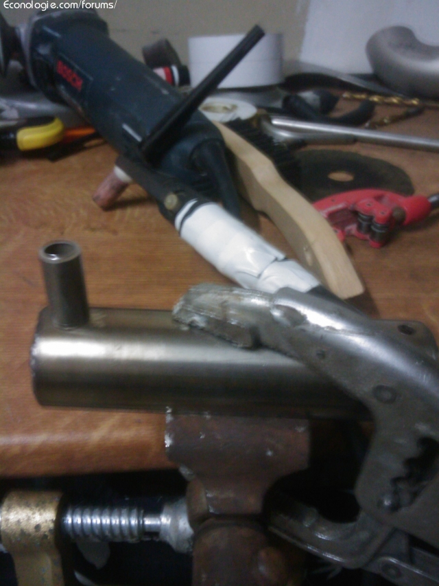

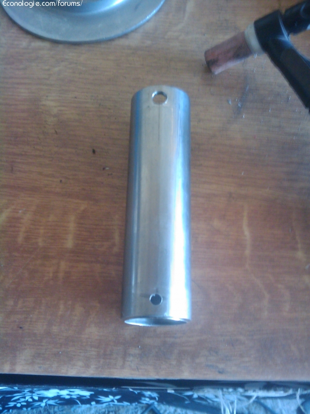

pantone pour 406 coupé
bonjour, aujourd hui j ai decider de refaire mon pantone entierement .
voici quelque photo
voici quelque photo
Simple et efficace et en inox !?
Tu as soudé les 2 bouts ( tiges filetées) de la tige dans les coudes d'entrée et sortie ? Il peut y avoir une grosse différence de température et donc de dilatation, entre l'enveloppe du réacteur et la tige, éventuellement cela peut faire pas mal d'effort et faire fissurer une soudure. Dans mon cas , je n'ai soudé qu'un bout de l'enveloppe et la tige ( démontable) peut bouger avec un joint "souple".
Si tu utilises de l'eau non déminéralisée, ( c'est plus efficace d'après certain essayeurs), le calcaire et autres minéraux finissent par s'accrocher dans le réacteur et le boucher à moitié . Il faut donc prévoir de pouvoir le nettoyer d'une manière ou d'une autre ( tige amovible, passage à l'acide possible etc...) au bout de X km ou mois d'utilisation.

Bonjour jeanvaljean
Tu risques pas grand chose, du bruit ou une petite fuite tout au plus
Pour l'acide, l'inox c'est bon mais la ferraille environnante du pot c'est pas top. Surtout ,pour que l'acide aille nettoyer partout, il faut manipuler le bout de tuyau, s'il fait 2 ou 3 m de long c'est beaucoup moins commode...
jeanvaljean a écrit :j ai souder les 2 cotés ,car sur l ancien montage la tige a du prendre du jeu et se mettais a vibrer faisant un bruit de casserol.si ca casse ca risque quoi?pour le nettoyer si je met de l acide ca devrait le faire ?
