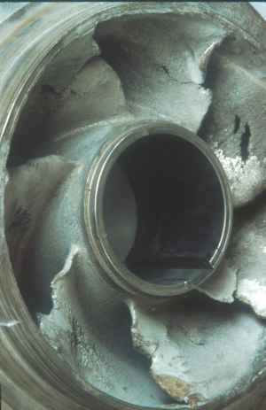

Une injection d'eau "liquide" et de vapeur, cela doit avoir des conséquences différentes sur un moteur. Si on se réfère aux hélices de bateaux ou aux pompes, les variations brusques de pression créent des phénomènes d'explosion de bulles d'air dans l'eau qui attaquent violemment les hélices. Je dirais qu'une vaporisation brusque de gouttelettes doit pouvoir aussi faire des choses bizarres...

Oulala, pas tres belle cette helice,

Aucun risque de cavitation comme pour les hélices de bateau, car les gouttelettes ne subissent pas de fortes variations de pression comme un écoulement rapide d'eau dense autour d'une hélice (la quasi incompressibilité de l'eau liquide donne des chocs, qui n'existent pas dans l'air compressible), donc rien à voir !

L'exemple de la pompe détruite par cavitation est si peu intuitif qu'il doit être enseigné aux pompiers... Si c'était intuitif, tout le monde le saurait, non ? Au passage, l'explication théorique de l'énergie dégagée dans ces phénomènes de cavitation reste sujette à polémique, donc restons humble à cet égard.
existe et connu depuis les premiers moteurs et bateaux à hélices, plus de 130 ans !!
Ce qui détruit n'est pas la formation des bulles de vide à faible pression de vapeur, mais leur collapse brutal sur la surface par la pression de l'eau dense tout autour.
c'est tout un domaine scientifique très étudié avec sonoluminescence et autres effets par concentration d'onde de choc au collapse des bulles, un peu similaire à des explosifs qui servent à percer les parois épaisses des chars ou le ciment de blockhaus !!
