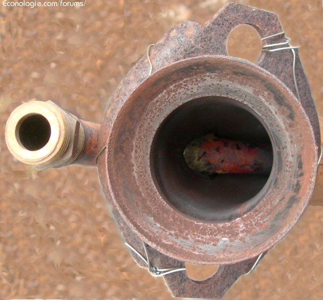

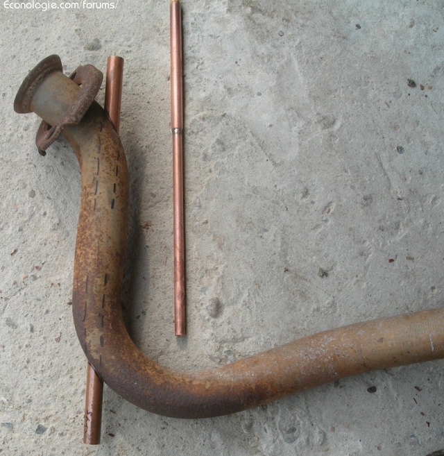

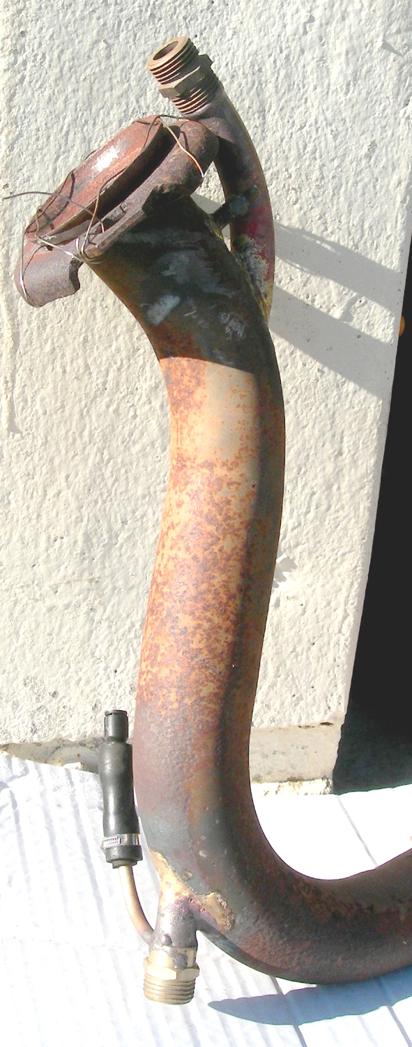

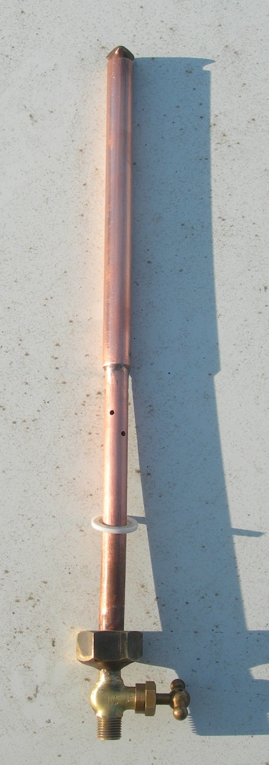

Ce coup ci , j'ai remisé mon "réacteur externe" brasé sur l'extérieur de l'échappement pour un montage plus "conventionnel" avec le réacteur à l'intérieur de l'échappement.
Spécificité, le réacteur et le GVI sont en enfilade , sans tuyauterie ou chambre intermédiaire entre les deux. Réacteur et tige sont en cuivre.
Les tubes font:
- Diamètre 16-14 mm enveloppe du réacteur.
- Diamètre 12-10 mm tige du réacteur. (longueur 120 mm )
- Diamètre 10-8 mm Tige du GVI. (longueur 120 à l'intérieur de la tige+140 mm dans le GVI)
- La sortie coudée du réacteur fait un diamètre 18-16 mm.
- Une petite rondelle limée centre la tige en 3 points à l'extrémité coté sortie réacteur.
- La tige est brasée sur le bouchon vissé.
- Le tube de 10 - 8 mm sort légèrement à l'extérieur et pourra suivant les essais faire parvenir de l'air ou des gaz d'échappement à différentes hauteurs dans le GVI par l'intérieur.
Avec le thermocouple pour la mesure de température des gaz d'échappement.
Demain , je vous raconte les premiers essais....a plus de GVd mais un vrai GVI !!! Apparement ça peut avaler toute l'eau qu'on lui donne sans jamais noyer...

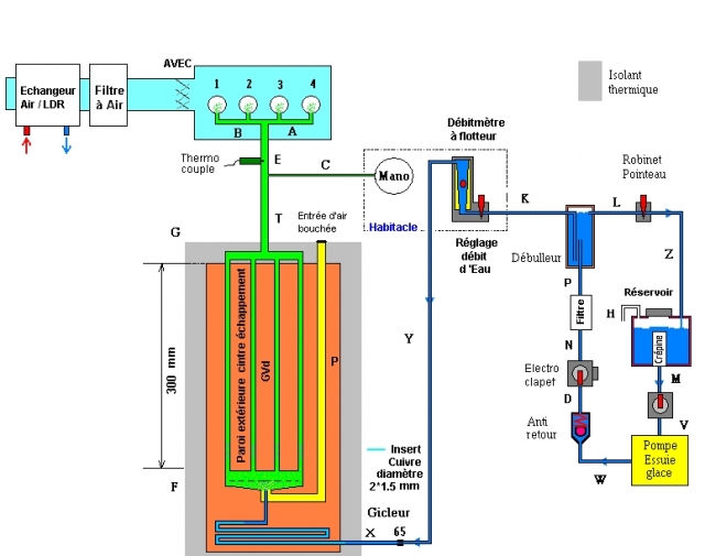

Pour essayer de maitriser la dépression dans l'admission en aval du réacteur, j'ai remis en service le papillon sur la tuyauterie d'arrivée d'air au collecteur d'admission.
En fait maintenant,la voiture dispose d'un réglage d'air avec le papillon et son contrôle avec son manomètre. Il y a aussi une mesure de température dans le collecteur d'admission par thermocouple.
Pour le réacteur , il y a un réglage de débit d'eau instrumenté avec un débitmètre à bille, un réglage d'air additionnel avec le robinet pointeau et la mesure de la température sortie échappement.
