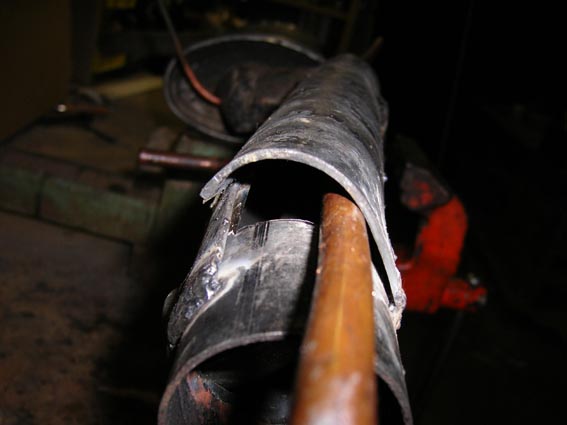

jime a écrit :Bon plan galère aujourd'hui, je vais pas pouvoir faire comme je voulais. La tête de ligne d'échappement ne sort pas !!Il faut passer du coté moteur et enlever le haut moteur, cochons d'anglais :cheesy:
Qu'à cela ne tienne, je vais tout installer 60cm plus loin, j'ai pu démonter le 1er silencieux sans virer la ligne complete.

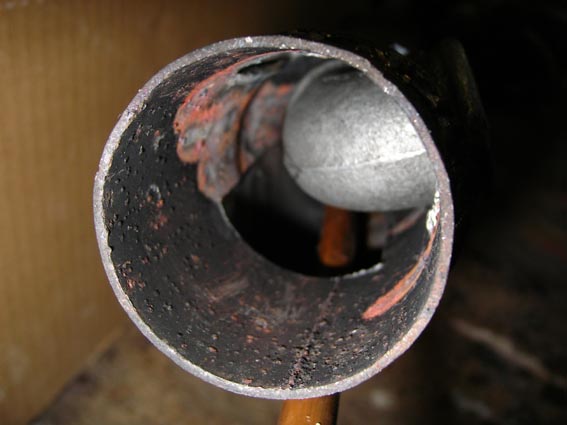

le coupable, impossible à passer vers l'arrière !!
Tu n'en est plus à quelques soudures près à ce que je vois... :mrgreen: Il y a une solution plus "extrême", tu découpes le tuyau emmerdeur, si possible à l'endroit oû tu pourra le raccommoder en mettant un raccord. L'ensemble devient nettement plus démontable et tu peux profiter de plus de chaleur avec le réacteur plus près de la culasse. (enfin si c'est possible ...et pas trop tard... :mrgreen: )
Pour la restriction dans l'échappement , j'ai l'impression que tu es allé un peu loin. André , tu dois avoir une idée des limites ,non ?

Ca aurait pu etre jouable mais assez long à faire, j'ai eu une idée du genre, il faudrait attaquer le tube avec un bout de lame de scie à métaux, ça serait assez long et j'ai besoin de la voiture à partir de vendredi, je suis juste en temps, si çe montage foire je saurait comment m'occuper :D
André me disait que c'est pas formellement prouvé que l'on soit obligé d'installer le réacteur au plus près du collecteur.
Dans mon cas, la sortie du réacteur est à 60cm du collecteur, je ne sais pas de combien va être la déperdition de chaleur sur ces 60cm je verrai bien, en contrepartie je rechauffe l'air sur 30cm de tuyau pris dans l'échappement, ça sera ça de moins à chauffer dans le réacteur
Pour la restriction, l'angle de la phto est trompeur

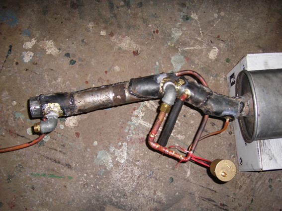

Malheureux, monter un G-Pantone c'est pas aux 35heures, enfin si mais en 3 jours :cheesy:
Tout est en place , j'ai démarré le moteur l'échappement est silencieux j'ai pas loupé mes soudures, demain essai de consommation

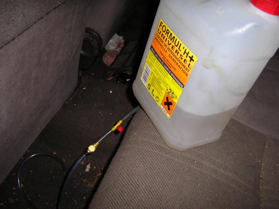

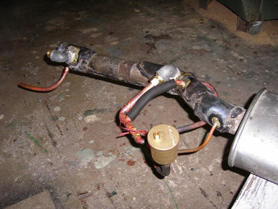

En rouge, la sonde en sortie de réacteur, si ça marche j'isolerai les tuyaux et le réacteur, le réservoir d'eau est sous le siège conducteur avec une vanne d'arret et un gicleur goutte à goutte de 0à1mm, à portée de main, grand luxe !!
Le tuyau du purgeur est un peu bas, ça fera parti des modifications

jime a écrit :... le réservoir d'eau est sous le siège conducteur avec une vanne d'arret et un gicleur goutte à goutte de 0à1mm, à portée de main, grand luxe !!
Tu as un gicleur goutte à goutte en amont du niveau constant pour limiter la conso d'eau maxi ?!

En fait le rôle 1er c'est pour couper l'arrivée d'eau lorsque je n'utilise pas la voiture et éviter les défaillances du purgeur.
Le gicleur goutte à goutte c'est pour essayer le systeme sans le niveau constant, je veux voir ce qu'il a dans le ventre, alors je voudrais optimiser l'arrivée d'eau, envoyer du goutte à goutte plus ou moins rapide dans le gvi, pour les tests du moins avant de repasser au purgeur si j'arrive pas à maitriser l'arrivée d'eau
Donc ce gicleur en amont du purgeur me servira à éviter des arrivées d'eau trop brusques dans le gvi lorsque le flotteur laisse passer l'eau.

Le rouge c'est le robinet d'arret, le jaune c'est le gicleur goutte à goutte( pulvérisateur)
