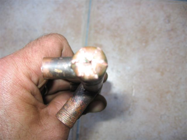

J'ai profité de ce retour au garage pour modifier également le reniflard, en m'inspirant du CAM3 de Quanthomme.
J'envoie la vapeur directement dans les pipes d'admission et non plus dans le filtre. J'espère avoir d'avantage de vapeur ionisée qu'en la laissant se disperser dans le filtre et voir une partie des ions se recombiner.
Pour augmenter la dépression j'ai tiré parti du convergent des pipes plastique.
Présentation des tubes avant soudure
Au départ j'avais percé un trou sur le côté du couvercle de filtre (d'où le dépassement du tube vers la droite), mais finalement j'ai rebouché le trou et recoupé le tube : c'est plus discret d'utiliser le raccord de reniflard d'origine...
Découpe des extrémités du tube 4 en 1
Fermeture du tube avant brasure finale
Ajout d'un coude en sortie du reniflard d'origine
L'ensemble emboité
A suivre...
L'ensemble emboité
A suivre...
