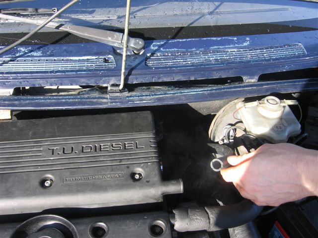

Et bien si tu as vu la petite vidéo sur mon post de la Golf j'obtiens la même fumée avec un GV sans réacteur.
Pour info la vapeur du reniflard n'est pas visible ou en tout cas pas blanche. Donc la vapeur que tu as est bien de la vapeur d'eau même si elle accompagne les vapeurs d'huile.
J'ai fais ce constat sur ma R5.
Question aux autres experimentateurs :
Avez vous de la vapeur visible en sortie réacteur lorsque vous démontez le tube avec le moteur bien chaud ?
Si oui, plus ou moins que sur la photo ??

Dernièrement j’ai débranché le tuyau après 4 km parcourus en ville, pour constater que la vapeur sortait déjà du réacteur. C’est encourageant.

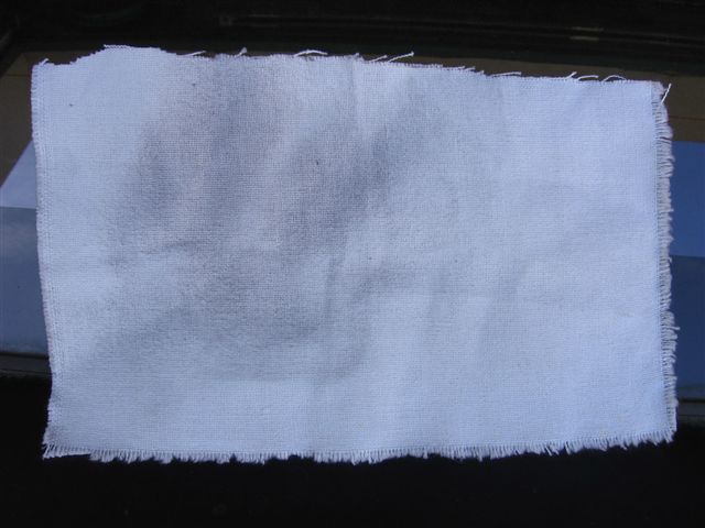

Pour l’instant je vais attendre que le pot se “décrasse”. Le “test du mouchoir” est décevant, puisqu’il ressort gris après quelques accélérations du moteur chaud. Je ne sais pas ce que donnerait le même moteur à 230.000 km sans vortex (posés depuis 3000 km) , le chiffon serait-il carrément noir ?

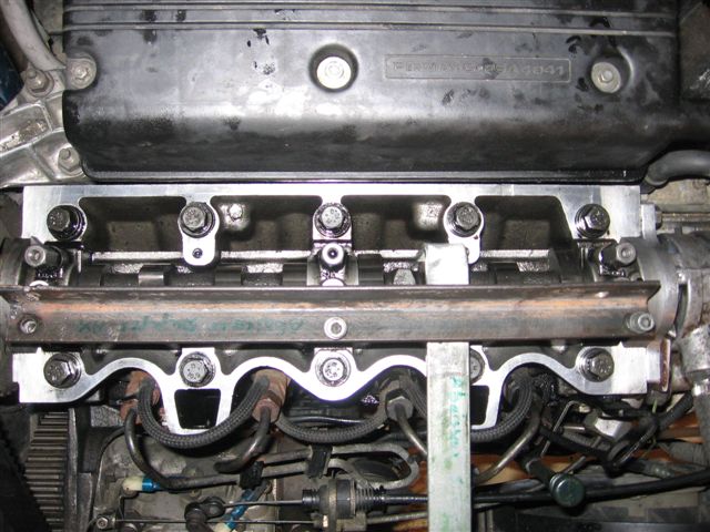

A part ça j'ai enfin fini le calage des soupapes. Photo souvenir avec l'outillage maison :
- une cornière vissée à la place du carter
- une équerre (trempée à l'extrémité)
qui m'a permis d'abaisser les poussoirs de soupapes. J'ai mis un moment à le mettre au point...
En espérant que ça pourra servir à d'autres...
Grosse frayeur en actionnant le démarreur : un poussoir a "claqué" pendant plusieurs tours (repoussé par le piston !). Manque de lubrification sans doute...

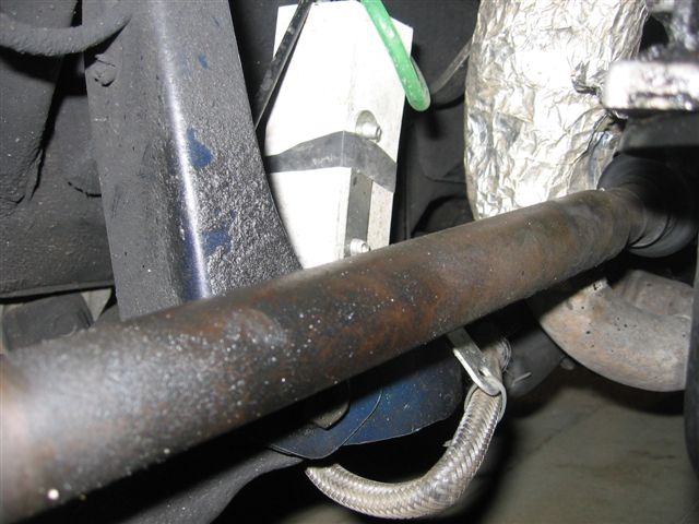

J'ai profité de l'occasion pour prendre une photo supplémentaire par le passage de roue (on ne voit jamais assez de détails) :
Ca permet de mieux voir la cornière qui supporte le purgeur.
Noter le peu de place entre le pot et la transmission !

Purée :shock: il n'y a pas de place là dessous.
Et ton purgeur il est ou ?
Il est partie en poussière Limé par le cardan? :cheesy:

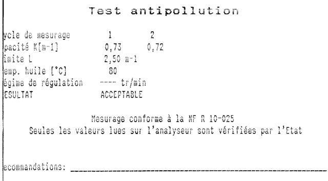

Le contrôleur a été très intéressé, avant le passage au banc il l'a amenée direct sur la fosse pour mieux saisir le principe du montage.
Il brûle d'envie de l'essayer, je la lui ramène dans quelques jours... Ca me laisse le temps de finir ce premier réservoir et d'avoir un premier aperçu de conso.
Voici le résultat de la première mesure, sans vapeur Pantone :
Ces premiers chiffres ont été jugés honorables par le contrôleur au vu du kilométrage (227.000). Le filtre à a air neuf a pu aider, on reste en dessous de 50% de la valeur maxi autorisée.
ImageEt voici le résultat du contrôle avec vapeur Pantone : Image
Ce deuxième résultat l'a épaté !
Ce qui l'a le plus marqué est le fait que les 2 mesures à suivre (cycle 1 et 2) donnent le même résultat : habituellement il y a une grosse différence d'un test à l'autre (voir la mesure précédente). Son interprétation est que le mélange est très homogène...
J'avais une appréhension car le système n'est opérationnel que depuis 500 km. Elle repasse le contrôle obligatoire en Août, je pourrai comparer.
0,73 ce n'est pas encore du HDI : pour concurrencer un moteur récent il faudrait descendre en dessous de 0,30. Patience...

Et bien ton contrôleur il ne lui faut pas grand chose pour l'épaté.
La R21D de ma soeur fait 0,5 au premier passage et 0,67 au deuxième pour 271000km et sans aucun artifice pour la dépollution et en sachant que je n'ai fait que 5km en ville avant de l'amenée au CT.
A noté que ma Golf de 157000km fait les mêmes chiffres que la R21 avec un GV pas très efficace.
Et avec ça j'ai eu le droit au commentaire acceptable, comme toi d'ailleurs.
